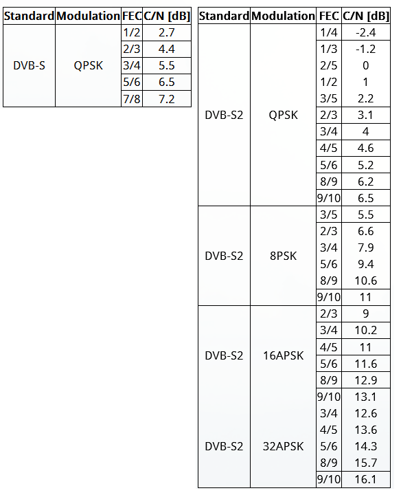

11 db non sono sufficienti
Vanno calcolati in base alla modulazione del tp.
Sono dei dvbs2/8psk con fec a 8/9
In teoria dovrebbero servire più di 10,5 db....poi dipende anche dalla sensibilità dei vari decoder
Ho controllato poco fa con octagon SF 8008 11db e proprio la soglia minima per vedere fluidamente, a 10,75db comincia a squadrettare la 12230H, scomparsa la 12290H
Ovviamente parliamo di un valore limite.
Il valore deve essere comunque sopra quella soglia di almeno 4 / 5 db per garantire la ricezione anche in caso di brutto tempo.
Secondo me entrambe.
In una sono valori soglia , mentre nell'altra sono valori medi per avere ricezione in qualsiasi condizione atmosferica (salvo eventi catastrofici).se ci fai caso ci sono sempre circa 5 db in piu
