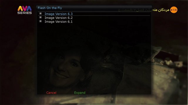

E comunque da tasto blu, mi fa aggiornare al massimo alla 6.3, non 6.4
Tasto Blu
Flash online
Scegli tra la 6.3 o la 6.4
Dai ok su quella che preferisci, e fa tutto lui.

Tasto Blu
Flash online
