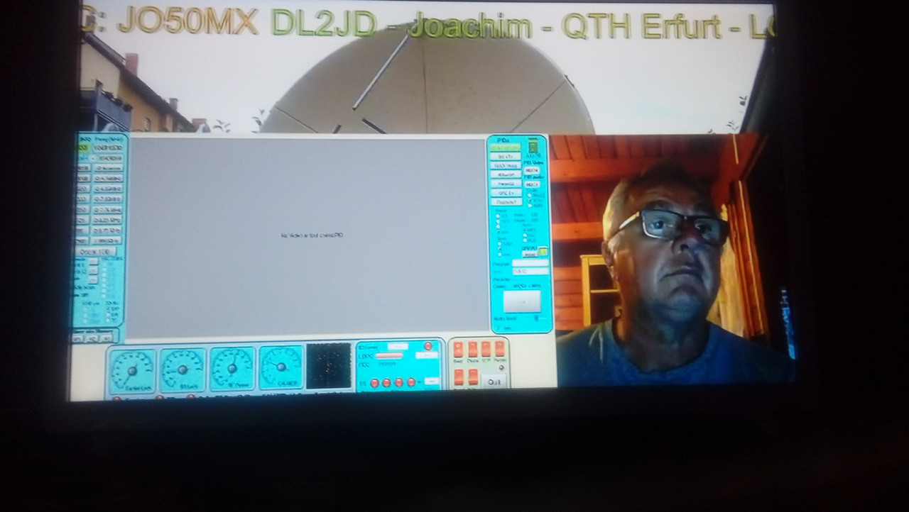

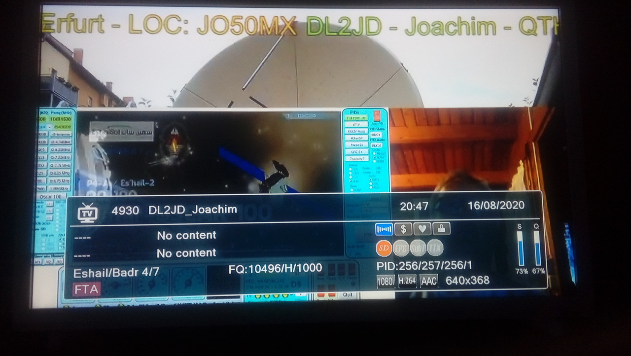

Vi regalo due minuti di registrazione ;) (tra pochi giorni non sarà più disponibile)
h**ps://we.tl/t-31YXegb1NH
dal video di Mega si vede che è una foto alle sue spalle( anzi uno sfondo su cui sopra ce la sua immagine )
Visto, si uno ha lo sfondo nero e l'altro quella foto.

Provato con due ricevitori Enigma2, ma niente da fare, non ho idea se per la frequenza troppo bassa o per segnale assente.
Ho provato a mettere un LOF/L a 9450, giusto per rientrare nella gamma IF, ma niente da fare. Tentativo inutile tanto l'LNB rimane a 9750. :(
Niente da fare provato pure io. in vendita anche qui: hxxps://www.ebay.it/itm/QO-100-Bullseye-TCXO-LNB-Ultra-Stable-LNB-for-QO-100-and-Ku-Band-Satellites-/283900721154 ne hanno venduti parecchi a 20 dollari poi 10 in più se abbassano di nuovo il prezzo lo compro...tempi di spedizione sempre lunghi
