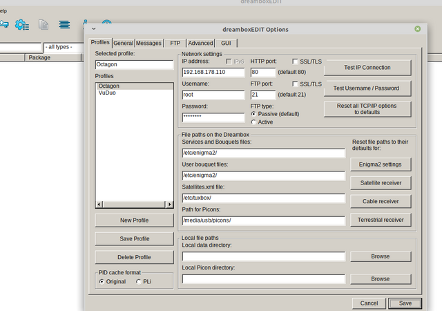

1- scrivi satellites.xml su google e scarica il file, oppure recuperalo da qualche setting.
2- il file va inserito in etc//tuxbox
3- la lista preferita la salvi con il programma dreamboxeditor

volendo si mette in mod avanzata e da li si mette diseqc1.0 e si collegano i satelliti a LNB1,2,3,4 e ad ogni LNB si stabilisce se il segnale diseqc è A,B,C,D, ma sei mica matto smanettare su tutti i menù ...
P.S. mai scaricato un setting in vita mia

se proprio non ti fidi, scarica il programma dreamboxeditor e salva il tuo setting, te l'ho già scritto sopra!
Eureka ....Grazie ragazzi fatto era più semplice a fae che a dire
