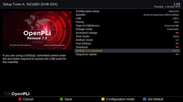

Devi usare un'impostazione come questa:
poi, per esempio, "LNB2" lo puoi dare a più satelliti, quindi nel tuo caso sarà LNB4 e lo assocerai sia al 9E che al 10E.
