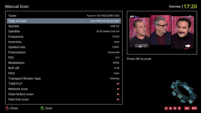

La sintonia con tutti i parametri al puoi fare con qualunque immagine enigma 2, ovviamente non devi scegliere "transponder predefinito", ma
👍Avevo provato a cambiare la riga Transponder predef. ma non avevo notato quello che mi hai indicato. Riguarderò meglio
