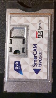

E niente. Ho comprato una cam 4k, l'ho inserita nell'adattatore di cam della tv Samsung, e dopo pochi secondo mi dice che è correttamente inserita, ma non riesco comunque a trovare nessun canale. Devo cambiare i parametri?
Nell'impostazione dell'LNB c'è:
Transponder: 10719 MHz V/R
Modalità DiSEqC Off
Oscillatori LAB inf 5150 MHz
Oscillatori LAB sup 11475 MHz
Tono 22 kHz Auto.
Sono un poco disperato. Grazie a chi mi voglia aiutare.
Se hai lo Sky Q, devi usare uno splitter a due uscite per sdoppiare il segnale, poi nella tv nelle impostazioni, devi selezionare SCR (Unicable) e impostare canale 1 con 1210 Mhz
Ho già messo uno splitter. Nel mio tv non riesco a trovare questi parametri di cui mi parli. Io trovo solo quelli che ho descritto nel precedente post. :-(
