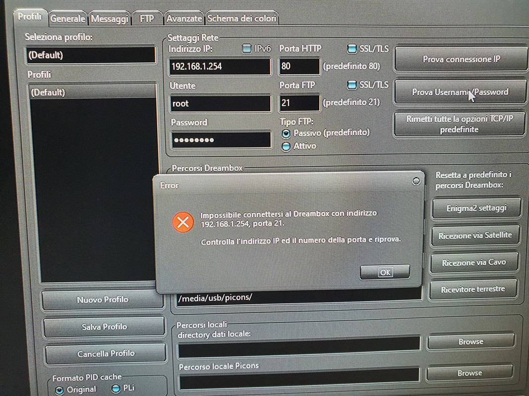

No non si apre praticamente apre su Google
e 192.168.254 l'ho dovuto mettere io altrimenti non si collega Ma mi sa che è la famosa PORTA 21 che ha problemi almeno!
Sul decoder non ho impostato niente di queste coordinate....sarà anche questo?
In pratica NON HAI LETTO NULLA DI TUTTO QUELLO CHE TI HO SCRITTO! SE VUOI FARE DA SOLO FAI!
DEVI DARGLI UN IP ALTRIMENTI COME ACCIDENTI LO TROVI IL DECODER?
LE PORTE SONO CHIUSE VERSO L'ESTERNO, ANCHE QUESTO TI HO GIÀ SCRITTO!!!!!!!!!!!!!!!!!!!!!!!!!!!!!!!!!!

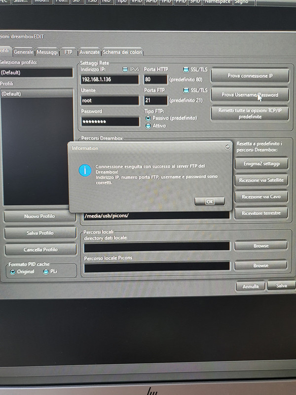

Quindi vai nelle impostazioni network del decoder ed inserisci:
DHCP=NO
Dai un IP tipo 192.168.1.150
netmask 255.255.255.0
gateway 192.168.1.1 (IP del router)
se ti chiede DNS dai
primario 8.8.8.8
secondario 8.8.4.4
Sono le basi della gestione dell rete, non sono particolari del decoder!
Perfetto! Sono andato sul decoder a vedere che indirizzo IP ha poi l'ho trascritto sul programma ed ho fatto i 2 test sono passati come in foto....Poi per aggiornare le o la lista dei satelliti come si fa? poi dovrei essere apposto
clicca sull icona col decoder e poi "receive data ..." come ti avevo già scritto, poi con drag & drop sposti i canali, crei liste preferite, fai tutto quello che vuoi.
Ala fine click sull icona decoder, "send data ..." e poi riavvia il decoder.
