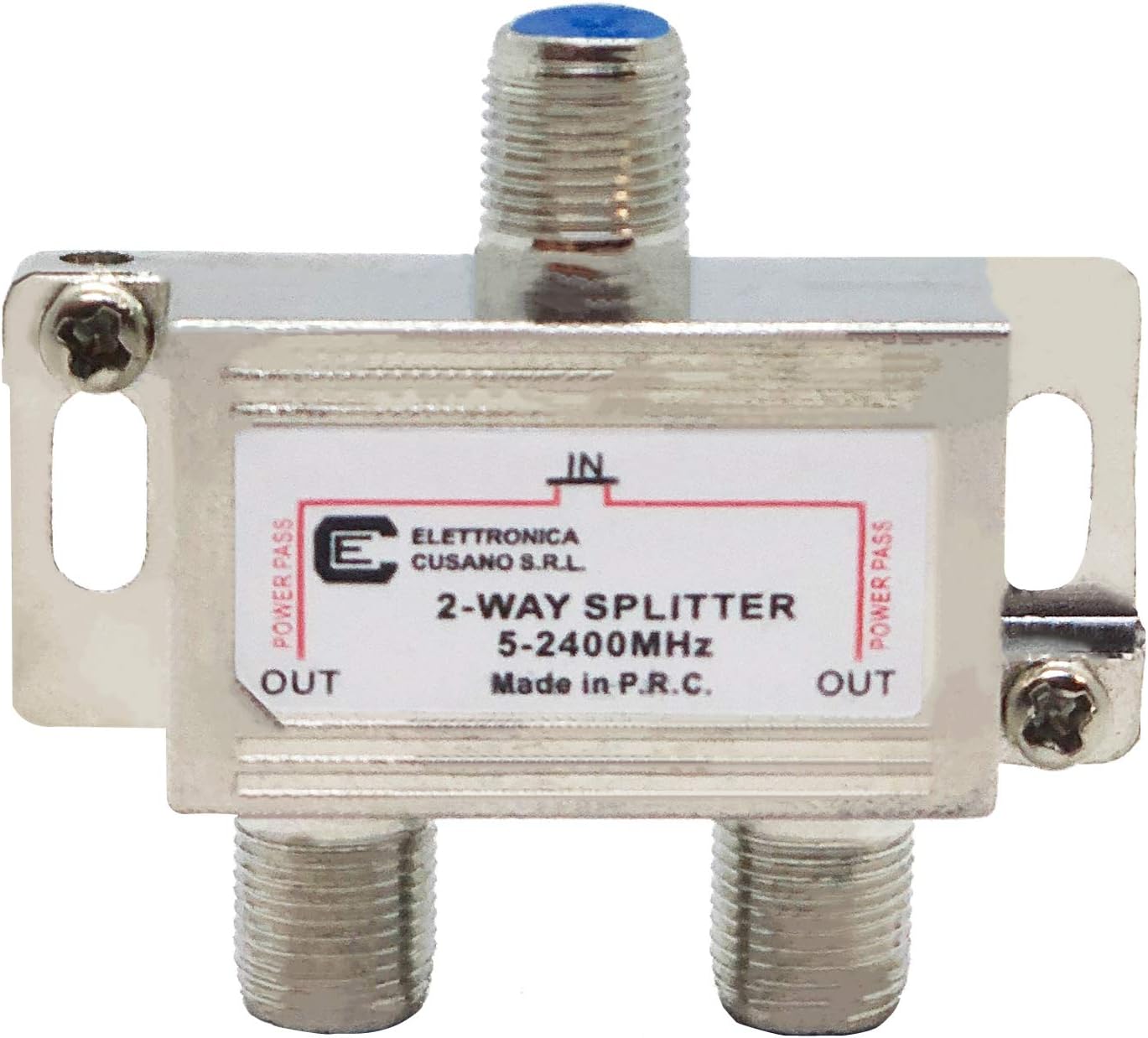

ho fatto passare direttamente la sola antenna uhf nel partitore che poi va nelle 2 tv ,

cioe' ho fatto passare il cavo dell'antenna uhf direttamente nel partitore e poi nelle 2 televisioni .

prima c'era una scatola dove entravano le 3 antenne uhf vhf e un'altra e da li usciva un solo cavo che andava al partitore
sicuramente il mixer si era guastato visto che per 40 anni non ho mai avuto problemi di ricezione dei canali , essendo un neofita nel campo delle antenne ho faticato mica poco nel riuscire a capire che l'antenna puo' entrare direttamente nel televisore senza bisogno di marchingegni , certo

Per due sole prese non serve amplificare, 40 anni fa' invece si perché i segnali erano piu bassi di adesso inoltre si era costretti a ricevere da piu siti con piu antenne mentre adesso in parecchie zone i trasmettitori sono stati raggruppati su un unico sito (sarebbe bello capire dove punta l'antenna uhf che stai adoperando); riguardo la protezione da fulmini e scariche accidentali ci sono due modi possibili: il parafulmine fatto mettendo direttamente a terra con un filo di grossa sezione il palo (non obbligatoria) oppure in tutti i casi la terra della distribuzione (obbligatoria) che va fatta collegando la distribuzione https://images-na.ssl-images-amazon.com/images/I/716lR+Z1vJL._AC_SL1500_.jpg tramite un filo tra un morsetto di terra (che vedi sul partitore in foto) e la terra dell'impianto elettrico; calcola che in italia il 90% degli impianti ne sono sprovvisti :laughing7: piuttosto hai ripulito il palo dalla roba vecchia?
