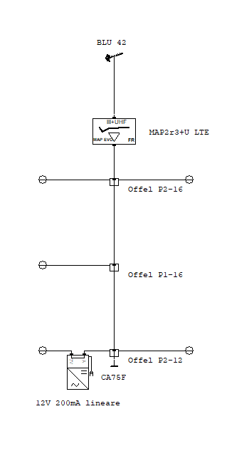

In basso le riproduzione di quel che avrei capito (cosi rendo anche meglio l'idea di cosa per limiti strutturali imposti dovrebbe stare all'esterno e cosa all'interno e dove) piu le mie osservazioni e qualche perplessita'.
P2-16 come primo derivatore sul palo d'antenna sembrerebbe ottimo (spero non sia un problema montarlo all'esterno in una cassetta di plastica sul palo d'antenna). Perdita di 1,3 DB sul cavo che va al piano di sopra nei vari derivatori, e perdita di 15,5 (non sara' troppo? chiedo da ignorante) sulle due uscite che vanno direttamente ai due televisori al piano inferiore (rimane un'uscita derivata libera e ci posso ficcare una resistenza da 75 ohm nel caso, ma la cosa non mi puo creare alcun problema? Non sarebbe meglio prenderne uno con il numero di uscite che effettivamente mi serve?).
P1-16 come secondo derivatore dopo quello da palo (e come primo derivatore in parete in casa) sembra perfetto. Perdita di soli 0,6 DB sul cavo sottilissimo che va alla prossima divisione e perdita di 16 DB sull'uscita che va al TV (idem, saprai dirmi tu meglio se e' troppo o meno) .
Mi chiedo pero come mai dovrei usare il P2-12 come ultima divisione per il piano di sopra (quella alimentata dal cavo sottilissimo che viene dal passante a bassa perdita del P1-16). Questa divisione qui va solamente su due televisori (e non su altre divisioni successive) quindi perche' utilizzare un derivatore per poi applicare una resistenza sull'uscita (OUT) passante di -1,8 DB? Non andrebbe meglio qui un semplice splitter a due uscite (eventualmente con la minore attenuazione possibile)senza alcuna uscita passante da chiudere con resistenza?
E ora domandona da 100 milioni di $. Quel centralino che mi hai gentilmente indicato e' da interno. Purtroppo io non ho un sottotetto nel quale potrei posizionarlo. Pensi vada bene tenerlo anche sul palo, portando li un cavo di corrente elettrica per alimentarlo e tenendolo chiuso in una cassetta da esterno? Sono perplesso perche' sulla scheda tecnica dice che i valori indicati ( che sono ottimi) si riferiscono ad un funzionamento alla temperatura di 25 gradi centigradi (magari mi faccio io pippe per nulla).
Nel caso in cui non vada bene tenerlo sul palo, purtroppo l'unico altro posto dove potrei "logisticamente" inserirlo e' all'altezza dell'ultima divisione a valle (quella alimentata dal cavo sottilissimo per la quale mi indicavi il P2-12) in quanto li accanto ho anche la CC. Puo fare il suo dovere anche li? O c'e' bisogno che l'amplificazione parta necessariamente a monte?.
Ancora grazie infinite per i consigli.
I derivatori Offel consentono anche il passaggio della DC sulle uscite derivate per la telealimentazione degli amplificatori da palo quindi puoi collegare l'alimentare su qualsiasi uscita, puoi però anche collocarlo in qualsiasi punto della dorsale e in questo caso puoi utilizzare derivatori di altre ditte ad esempio i DE della Fracarro a tal proposito ti allego uno schema esplicativo con componentistica Fracarro escluso però l'alimentatore che ti consiglio di tipo lineare (Alpha Elettronica, Emme Esse ecc.)
https://i.postimg.cc/L8RpDzwq/gianniasc.png
oppure come dicevo se si utilizzano derivatori offel puoi collegare l'alimentatore su qualisiasi uscita derivata:
https://i.postimg.cc/3R30H4kW/gianniasc-2.png
nello schema ho indicato derivatori Offel serie FUSION, se hai la possibilità però cambia quel cavo sottile con uno da 6,6 mm ad esempio il cavel dg113
Se permetti sullo schema sul primo P2-16 non va messa la resistenza in quanto la passante va a servire l´altro derivatore quindi é gia occupata.
In fondo per chiudere la linea é corretto
La resistenza penso di doverla mettere perche' il P2-16 ha un uscita passante ( che andra' sul derivatore) e 3 uscite derivate ma io avro' bisogno solamente di due. Quindi pensavo di coprire la 3 con la resistenza. Se qualcuno mi sa consigliare un partitore della stessa marca che abbia un uscita derivata in meno mantenendo le stesse buone caratteristiche ( o perche' no anche migliori) in termini di attenuazione in uscita, sostituisco volentieri quello a monte per evitare quella chiusura con resistenza :)
Ritratto, effettivamente ci sono solo due uscite derivate (forse inizio a vedere doppio :D ) quindi quel P2-16 a monte sembra essere assolutamente perfetto :) e come mi facevi notare non ha bisogno di resistenza.
L'amplificatore http://www.offel.it/upload/prodotti/allegati/schede-tecniche/DataSheet_24-234_IT.pdf lo devi mettere vicino all'antenna prima del primo derivatore, l'alimentatore https://www.emmeesse.it/amplificatori-tv/alimentatore-stabilizzato/con-connettori-vite/83975 invece lo puoi mettere in qualsiasi punto della montante; in fondo devi adoperare un derivatore perché permette la corretta terminazione resistiva della montante, cosa che un partitore non consente.
Il fatto che l'alimentatore si possa montare ovunque pare una gran bella notizia :) mi si aprono scenari (con un piccolo sforzo potrei montarlo quasi ovunque se proprio fosse necessario). In ogni caso ho paura di inserirlo in un posto errato ( tipo per esempio non so se metterlo su quel cavo sottilissimo farebbe arrivare sufficiente corrente a monte sull'amplificatore).
Ho riportato l'immagine corretta (all'inizio il primo derivatore mostrava un uscita in piu che ora ho cancellato) con le varie possibilita' di inserimento e le menzionero' in ordine di difficolta' di realizzazione:

Non fa differenza dove lo metti, serve soltanto per mandare il 12v all'amplificatore; io direi G o E oppure sull'uscita passante dell'ultimo derivatore al posto della resistenza colleghi l'alimentatore al quale chiudi l'uscita con la resistenza; il cavo sottilissimo non crea perdita di corrente dato che un ampli come quello richiede soltanto 60mA di corrente; avere l'alimentatore in fondo a una montante ha un solo vantaggio: serve a verificare se tutta la montante non ha interruzioni o cortocircuiti (cavi rotti o male intestati) in tal caso non arriverebbe il 12 in cima :D
Interessante. Quindi inserirei un cavo che esce dall'uscita passante del P2-12 (invece di applicare la resistenza) e che entra nell'alimentatore. Quindi alla fine l'alimentatore avrebbe cavo in ma nessun cavo out. Corretto?e questo non ne inficia il funzionamento giusto?
Altra domanda: come mi rendo conto che i 12v arrivano in cima? Dovrei verificare con un cerca fase tipo? Non mi pare che quell'amplificatore abbia una spia LED che mi possa confermare che la corrente arrivi.
Esatto, l'alimentatore in questo caso ha solo un pezzetto di cavo proveniente dal derivatore diretto al suo IN o ANT e gli metti la resistenza sull'OUT o TV; se il 12 non arrivasse in cima non funzionerebbe l'amplificatore che taglierebbe completamente i segnali; se vuoi misurare il 12VDC serve un tester detto anche multimetro; io adopero la lingua.
