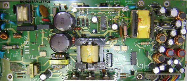

Visto che ormai si è andati oltre l'annuncio prettamente economico aggiungo un intervento anche io, ma è proprio impossibile riparare l'alimentatore? so che gli switching sono una brutta bestia, però io ne ho riparati diversi, tutto sta le reperirne la componentistica a livello di transistor o di integrati, perché poi per i resto è roba comune, i condensatori elettrolitici sono la prima cosa che parte ma non è sempre così semplice.
Se l'alimentatore è su una scheda a parte puoi vedere se lo trovi facendo una ricerca, di solito sono fabbricati da terze parti, lo rintracci con i numeri impressi sulla scheda e non come alimentatore per echostar, si tratterebbe sempre di pezzi "old stock"
Non è proprio una passeggiata, ma si trova documentazione in giro.
Reperibile in rete anche lo schema.
1. Why did my power supply fail?
This is quite often caused by the failure of R16 or R17 which are 100k resistors near the centre line of the Power Supply Board. SatCure supplies a replacement type rated at 350 volts which should *never* fail again. For safety and reliability please order 2 x 100k/350v resistors.

Grazie a tutti per l'aiuto..capisco di essere andato oltre quello che era un annuncio adatto al mercatino dell'usato..per dirla tutta ho tre di queste schede,(era collegato ad una 370cm e ne ho fuse alcune),gli schemi e ho letto tutti i forum al riguardo..ma non ne vengo a capo anche per mancanza di tempo da dedicare alla ricerca del guasto.. elettrolitici sostituiti,integrati anche ma quello che va meglio va in protezione e ticchetta..
