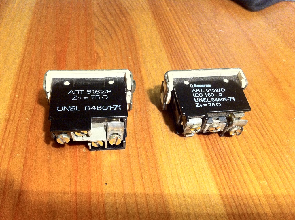

Le prese dirette sono prese non passanti, qualche ditta le chiama derivate ma la corretta nomenclatura è quella che ha usato gherardo. Per appurare quelle che hai dovrai aprirne una e postare il codice che c'è stampato sopra.
Qualche foto è gradita compreso la derivazione che hai sulla presa del soggiorno che per 3 tv non ho capito come è realizzata.

"le 5 prese tutte dirette da zero db" ... "Per appurare quelle che hai dovrai aprirne una e postare il codice che c'è stampato sopra" Questa fase non l'ho compresa: devo aprire uno dei due e postare il codice qui? "Qualche foto è gradita compreso la derivazione che hai sulla presa del soggiorno che per 3 tv non ho capito come è realizzata". La apro di nuovo e farò foto che ti manderò. "Inoltre dobbiamo ancora scoprire la linea della mansarda da dove preleva il segnale". Anch'io per ora non ho capito da dove preleva il segnale; ho provato per ora solo a sfilare il cavo che in foto ha del nastro isolante rosso (il primo in alto a sx.) ma la TV mansarda è rimasta "insensibile". Purtroppo il collegamento l'ha fatto mio padre, (che è mancato), e non so come materialmente ha fatto. Farò qualche tentativo di scollegare qualche spinotto per vedere la reazione della TV. Il cavo dalla centralina "sparisce" dietro la perlinatura della mansarda ed arriva alla presa dietro il mobile. Da lì parte il cavetto che va alla TV (Nuova!)

per quanto riguarda le prese, se apri quelle a muro troverai su di esse un codice per individuare di che tipo sono, ad esempio
https://i.postimg.cc/cH3tjGG5/IMG-2973.jpg
