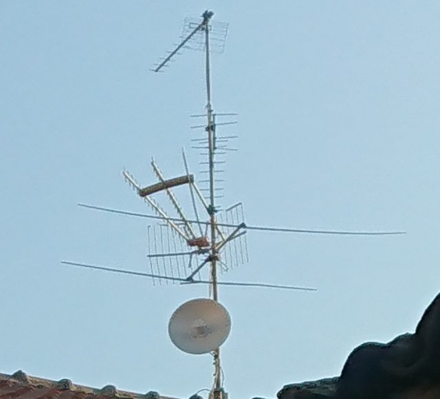

Televes DAT BOSS LR in verticale (foto fatta in un paese vicino prov. BI)
...sarei curioso anch'io di sapere come si comporta con i segnali deboli ma per provarla bisogna acquistarla....e costa un'occhio!
Almeno l'antenna vecchia della banda uno poteva anche smontarla invece di lasciarcela in mezzo in quella maniera...La boss con segnali deboli puo anche aiutare, ma bisogna che i segnali siano TUTTI deboli dal 21 al 60; se ne riceve anche uno solo piu forte non funziona piu bene su quelli deboli perché oltre al preampli monta un AGC!
