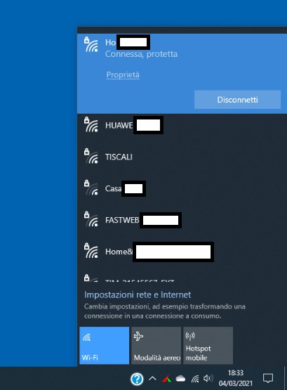

Se hai solo il WiFi può essere semplicemente l'unità WiFi che comunica male con il router. Puoi specificare che tipo di computer è ? Se è un pc fisso può essere appoggiato a terra e per questa ragione il segnale WiFi del router può essere basso come intensità oppure, se il pc in realtà è un portatile, può essere che sia messo in una posizione infelice dal punto di vista del WiFi del router. Intanto ti faccio vedere come è una connssione WiFi sul mio notebook:
Alle opzioni di connessione accedi premendo l'icona del ventaglio in basso a destra dello schermo: ti si apre un menù dove grossomodo puoi capire con che intensità arriva il segnale che, nel mio caso è molto buono. Se io mi dovessi collegare con la rete che si trova nel menù più in basso e col nome che comincia ccon "Casa" puoi notare che avrei segnale decisamente più basso perchè le barre accese di questo ventaglio riportano solo una tacca. Più è basso il segnale WiFi più la comunicazione avviene con difficoltà e la velocità della rete diminuisce.
Date queste spiegazione io ti chiedo: Come è il tuo segnale WiFi ?

Il pc è portatile ed è messo molto vicino al router. Il segnale è ottimo, vi sono tutte le barre accese.

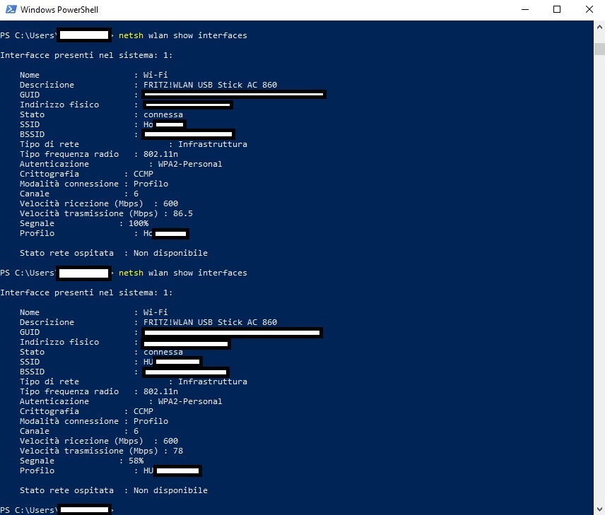

Allora è più complicata l'indagine sul problema, magari è semplicemente la posizione del portatile o l'orientamento del portatile verso il router che è sfavorevole oppure è il canale fisico che è molto disturbato. Se hai tempo e voglia prova a seguire questo post:
Come vedi dall'immagine la prima connessione era usando un router vicinissimo al pc sul canale numero 6 e avevo il segnale al 100%. Nel secondo comando uso un ruoter diverso che è portatile ed più distante dal mio pc: il segnale è ben più basso ed è al 58%, la velocità di connessione in trasmissione comincia a scendere. Quello che vorrei sapere in particolare è la velocità di ricezione e trasmissione che rilevi sul pc e non quella che misuri in internet perchè ci potrebbe essere un "motivo" dettato dal pc stesso per cui è basso lo scambio dati tra il pc e router. Per ora non cosideriamo i motivi per cui potrebbe esistere uno scambio dati carente. Vediamo come si fa per fare il test sul tuo portatile:

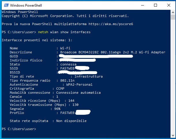

La connessione tra il tuo pc ed il tuo router è in banda 2,4 Ghz, sul Canale 1, ed ha una velocità che si attesta in download a 144 Mbps = 18 MB/s e 130 Mbps = 16.25 MB/s. Puoi calcolare il rapporto di velocità con questo sito: https://www.gbmb.org/mbps-to-mbs selezionando l'unità di misura che desideri. Ritornando al mio caso, tra pc e router, io avevo 600 Mbps in download (75 MB/s) ma attenzione ... io ho una ancora una semplice ADSL che viaggia in download a circa 17 mega quindi tutto questa velocità non la posso sfruttare per il download ma la posso sfruttare solo nella rete interna ad internet.
Torniamo al tuo caso. Nel momento in cui hai eseguito questo test interno ad internet bisognerebbe sapere se potevi sfuttare le capacità della tua connessione internet facendo un test con Speedtest by Ookla. Adesso ti propongo di fare più test, sia con Speedtest sia con il comando netsh, in diversi momenti della giornata per vedere se cambia qualcosa. Potresti far sapere il risultato. Ti dico già che il tuo pc ha apparentemente una connessione lenta rispetto alla fibra, quindi bisogna capire il perchè vedendo le caratteristiche tecniche: magari è giusto che sia così. Potresti dire la marca ed il modello del pc. Ciò non toglie la possibilità che esista un altro problema che provoca, in certi istanti della giornata, un rallentamento del pc rispetto alle capacità della fibra.
