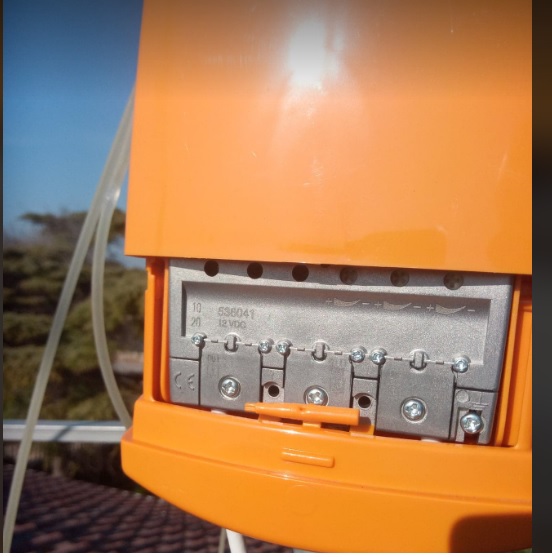

l'amplificatore è questo

Bella la foto, ma non vedo il modello o il guadagno...aprire le culle dell'antenna dovrebbe schiacciare il lobo d'irradiazione, prova. Inoltre qualsiasi test di ricezione lo devi sempre fare direttamente in antenna (antenna, pezzo di cavo corto e ricevitore appresso guardando costantemente i livelli mentre muovi l'antenna) senza niente di mezzo.

dovrebbe essere questo
https://www.amazon.it/Televes-53604...keywords=televes+536041&qid=1614938715&sr=8-1
