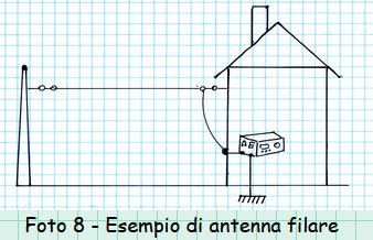

Se leggi l'articolo di IZ5WNW è previsto anche l'uso di una antenna filare, la lunghezza parte da un minimo di 5 metri ... e qui viene il bello perchè è prevista la messa a terra. Ed io aggiungo che per poter ricevere qualcosa con prestazioni decenti è proprio necessaria la messa a terra, altrimenti è come mettere un chiodo come antenna. Un pezzo di filo all'esterno può dare dei risultati discreti soprattutto quando internamente all'abitazione c'è troppo rumore radio elettrico. Per contro non è possibile orientare l'antenna il che indispensabile durante la propagazione serale e notturna. Se all'interno c'è una situazione di basso rumore radioelettrico è più pratico iniziare con un loop, chiaramente deve essere sintonizzato per la frequenza di ricezione e più grande è il loop (nei limiti !) e meglio funziona.
Trascrivo la fine dell'articolo di IZ5WNW:
[/url]
Notare che non è previsto l'uso di cavo coassiale discesa perchè il disattamento d'impendenza creerebbe dei vuoti di ricezione in base alla frequenza di ricezione, alla lunghezza dell'antenna e soprattutto della lunghezza del cavo coassiale.

Esternamente ho un cavo RG58 che mi arriva in casa dove ho la radio, dove un tempo avevo un dipolo per il 40 metri, se al centrale collego un 100 metri di filo , treccia da impianti elettrici, funzionerà lo stesso?
Puoi provare a cortocircuitare la calza e l'anima del cavo RG58 e di seguito collegare il pezzo di filo e la radio andrebbe collegata a terra. L'RG58 non può funzionare come cavo di discesa schermato perchè presenta una impendenza costante a fronte dell'antenna (meglio dire spezzone di filo) che presenta invece delle variazione notevoli di impedenza in fuzione della frequenza. Ci vorrebbe un accordatore di impendeza messo tra il pezzo di filo ed il cavo coassiale comandabile da remoto, ovvero dalla posizione del ricevitore. Inoltre il cavo coassiale, con l'uso di un accordatore, andrebbe a sua volta collegato a terra.
