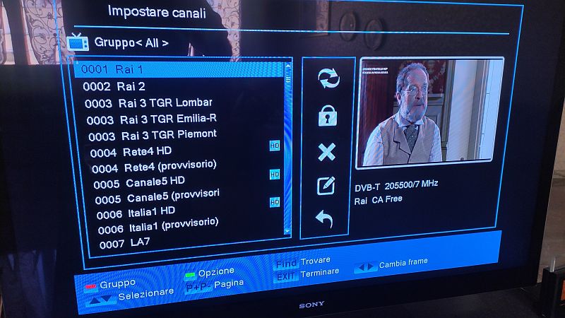

Ho fatto l'aggiornamento ma è venuto fuori un bel casino.
Mi trovo con la stessa numerazione LCN anche 2 o 3 canali diversi, ed è diventata lentissima la digitazione diretta del numero del canale dal telecomando.
Digito il numero e passano 8 secondi (misurati con il timer dell'orologio), prima che risponda e passi all'altro canale, allucinante.

Incredibile ma stamattina mi hanno contattato dall'assistenza Edision per confermare il rilascio di una nuova versione del software che dovrebbe risolvere i problemi che ho segnalato:
PICCO T265 v.2421
18/2/2022 - FIX: LCN, HD/SD priority, infobar date, YouTube & Menu language PL
Stasera proverò, intanto bisogna dire che il produttore è pronto e reattivo nei confronti delle segnalazioni dei propri clienti, bravi!
Questo il commento sul problema dei canali doppi:
As for the double and triple channels, as this channels may transmit for different regions(Like Rai3) and as the receiver cannot recognize to which region is, the user can select the channel that wants to keep from MENU->Channel->Organize Services and delete the channels that are not transmitting to his region and keep the one he wants with the correct LCN number.
