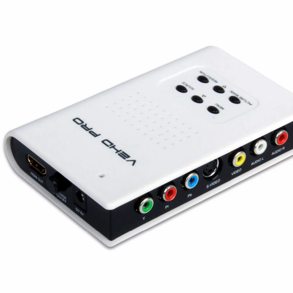

senza alcun duddio il collegamento component è migliore del composito ma se si vuole disporre anche di quest'ultimo o super-video ad esempio per collegare una vecchia videocamera forse è meglio dotarsi di un dispositivo con più ingressi tipo:
https://ae01.alicdn.com/kf/HTB10iIV...DMI-Upconverter-1080P-Component-Composito.jpg
resta comunque da capire quella presa AV adapter sul televisore a cosa si riferisce, alcuni televisori avevano in dotazione appunto un adattare AV che si collegava a un connettore minidin del televisore, forse conoscendo il modello e marca del televisore si riuscirà a capire meglio...;)
