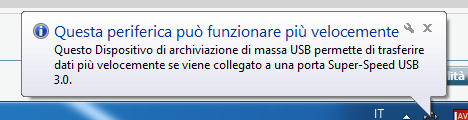

Retrocompatibile siamo daccordo ed in teoria dovrebbero funzionare ma non ne verranno comunque sfruttate le velocità maggiori, infatti se sul PC metti una 3.0 su una presa 2.0 viene il classico messaggio:

Certo è ovvio, quel messaggio giustamente ti avvisa che non puoi sfruttare la velocità dello standard 3.0 (anche se il dispositivo di fatto lo è) perché lo hai collegato ad una porta 2.0, quindi chiaramente i limiti sono quelli.
Però che un dispositivo 3.0 non regga bene (nel senso che si disconnette o si blocca) perché collegato ad una porta 2.0, rispetto ad un dispositivo 2.0 nativo, non credo sia normale. Perché la retrocompatibilità sarebbe proprio questa, dovrebbe sfruttarti almeno la velocità dello standard precedente, essendo superiore il dispositivo ma "castrato" dai limiti della porta. Anche perché, come già detto, in molti altri decoder vengono gestiti bene i dispositivi 3.0 anche se la porta non lo è, penso non venga predisposta di proposito in quanto la velocità 2.0 già basta per il bitrate dei canali che abbiamo... c'è però da dire che non sempre una pen 2.0 fa il massimo di quello standard o velocità particolarmente alte (dipende dal modello, alcune sembrano proprio lentissime già in partenza), per questo in genere è meglio usare comunque una che sia 3.0 perché essendo più recenti supportano già una velocità maggiore di quelle uscite parecchi anni fa, anche utilizzando la retrocompatibilità della porta.
