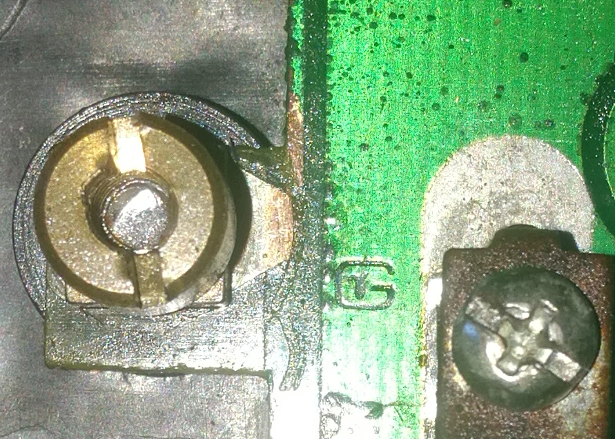

Col vento e' volata giù l'antenna dal terrazzo.
Sapete se è ancora buona e dove si avvita il cavo?
un pezzo di rame mi sembra corroso, ma non so.
Il centrale o anima va sulla vite di destra e la calza al centro. Sembra ancora buona per essere utilizzata.
Sembrerebbe che la sottile pista di rame sia interrotta :eusa_think: in tal caso a regola non andrebbe bene ma buttare l'antenna che sembrerebbe ancora buona solo per quel particolare è un po' uno spreco.
Ma quanto è vecchia l'antenna? pensavo che la Prestel non esistesse più :eusa_think:
Se disponi di un saldatore a stagno di tipo stilo 30/60 watt, si può ripristinare il collegamento elettrico, prima di procedere alla saldatura il rame va scartavetrato e messo a nudo con carta abrasiva fine.
Comunque potrebbe funzionare anche così per induzione visto la vicinanza dei collegamenti e il fatto che il polo caldo va ad avvitarsi direttamente sui dipoli, quel circuito è un "balun" che trasforma l'impedenza originaria dell'antenna in 75 Ohm.
L'ultima volta che ho visto una antenna prestel ancora non lavoravo, quest'anno a settembre faccio 40 anni di attività..conti facili!😂
Per funzionare "a induzione" dovresti ricevere livelli esagerati. Se la pista è interrotta, basterebbe un filo di rame e un po di stagno. Però poi la saldatura va protetta. Ne vale la pena per una antenna così vecchia? Direi di no.
