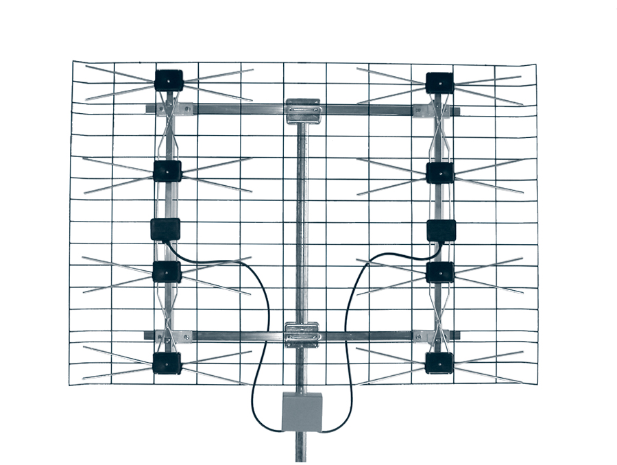

1) Avresti meno segnale
2) Certo che si a 4 pannelli 4516PL Emme Esse ma va adattata per montarla in verticale , troppo lavoro per montarla
Grandezza credo il doppio ….
Volevo dire un solo pannello, che come ingombri abbia quelli degli attuali due pannelli o di poco più grande, che esco con un solo cavo dall'antenna, che non devo accoppiare le antenne coi cavi, e andare con un solo cavo all'amplificatore. Un po' come se fosse una sola antenna direttiva con un solo cavo che va all'amplificatore.
No non ci sono ,se si vuole aumentare di qualche dB il segnale va messo come il tuo con accopiamento con due cavi di lunghezza perfettamente uguali
Al massimo siccome il tuo è vecchiotto cambiarlo con uno nuovo , non costano tanto……
Se invece vuoi cambiare solo l‘accopiatore prendi Offel 21-800 ma devi andare da un antennista e fartelo ordinare , è gia completo di cavi e cassetta antiimperie
Non si trovano in negozio ……
Per la vite arrugginita si fa un buco li vicino di misura di tre decimi di millimetro in meno della vite per lamiera con un trapano portatile , et voila …..e si avvita
