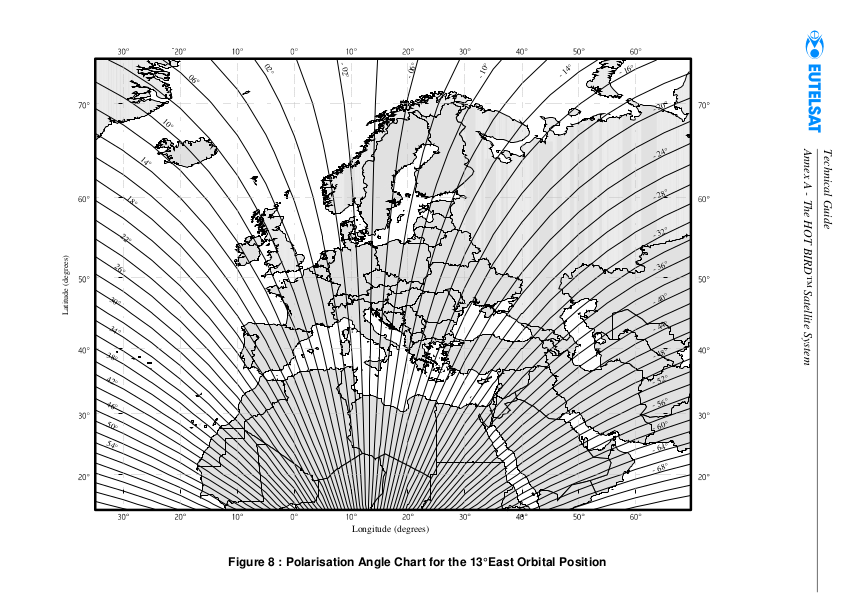

Questa la tabella tratta da un documento Eutelsat datato giugno 1999 per gli angoli di polarizzazione di HB in funzione della longitudine e latitudine
Confrontando i valori della tabella con quelli risultati dai normali calcoli si ha uno scostamento di circa 3.5°
Le motivazioni che vengono date ai valori di pre-skew (vedi anche Astra) sono per facilitare l'installazione (nei paesi dell'Europa centrale si ottengolo cosi' valori prossimi allo 0 senza necessita' di rotazione lnb)

A proposito della bella cartina di prima, se il mio LNB non è nato storto :D deduco che bisogna guardare la parabola da davanti, quindi si vede in ordine l'LNB e poi la parabola. Nel mio caso con la parabola sul balcone con spazi ridotti, mi e' comodo guardare la parabola da dietro, quindi in ordine vedo la parabola, poi l'LNB e oltre il cielo. Quel paio di gradi di inclinazione dalla mia località per Hotbird mi tornano, ma dell'LNB vedo la parte bassa inclinata verso sinistra e non verso destra proprio perché lo osservo da dietro la parabola, per vederlo inclinato giusto come la cartina devo scendere in cortile e guardare la parabola da davanti.
