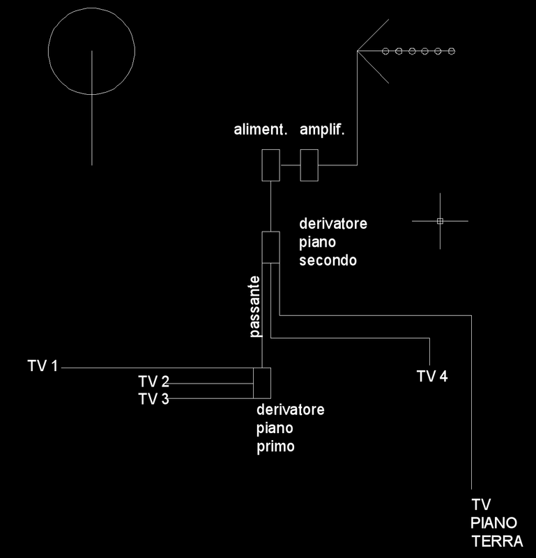

ti ho fatto uno schema veloce, ricordando che la tv 1 sta a circa 10/15 metri dal derivatore piano primo e in passato lo collegai sulla passante per avere meno perdita possibile sul quella tv 1 principale :
Quei derivatori hanno una marca, modello, livello di attenuazione?
derivatore piano secondo : Mitan DR210 passante -3/4db + 2 derivate -10db
derivatore piano primo : Fracarro CAD12 ( 1 passante + 2 derivate ) da sostituire con uno adatto allo scopo con connettori F, visto che e' solo tv
Oltre che troppo bassi di attenuazione sono montati al contrario, quello con maggior attenuazione deve stare prima di quello con attenuazione minore; inoltre sul secondo é sbagliato adoperare l'uscita passante per servire un televisore, li ci va una resistenza di chiusura isolata da 75 Ohm; per finire se vuoi miscelare anche il sat oltre al miscelatore e prese demiscelate dirette tv e sat ti servono derivatori che consentano il transito della DC come questi http://www.offel.it/upload/prodotti/allegati/schede-tecniche/DataSheet_27-223_IT.pdf seguito da http://www.offel.it/upload/prodotti/allegati/schede-tecniche/DataSheet_27-231_IT.pdf seguito sull'uscita passante da http://www.**************************************
ok capisco, cambierò i derivatori e nella passante del secondo metto la resistenza di chiusura isolata a 75 ohm.
Un dubbio : una volta che ho miscelato il segnale a monte dopo l'alimentatore, demiscelo per avere dtt e sat sul tv1 e tv2 mentre sul tv3 e tv4 voglio solo il segnale dtt, devo anche qui inserire il demiscelatore o no? Grazie dell'aiuto
Per il poco che ne so di sat devi mettere le prese demiscelate soltanto nelle stanze dove oltre al terrestre vuoi anche il sat.
