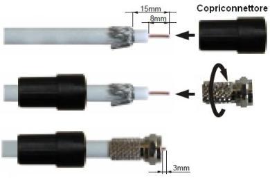

Puoi leggere questo messaggio dell'utente egis ed ingrandendo l'immagine (basta toccare l'immagine con il mouse) puoi comodamente vedere come si monta il connettore. Tieni presente che il copriconnettore non serve in genere e non ci dovrebbe essere nel tuo caso.
Non ci devono essere dei fili singoli della maglia, che viene ripiegata all'indietro nell'immagine, che sfuggono al controllo e magari causano cortocircuito con il conduttore centrale.

Ho controllato, togliendo il connettore di metallo, e non ci sono cavi che se ne vanno a spasso.
