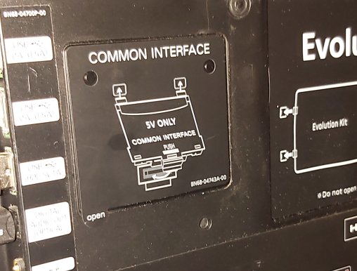

questo è lo slot:
non aiuta a capire quale revisione di CAM supporta vero? :eusa_shifty:

grazie! quindi pare abbia:
CI+ (1.3)
che come dite voi potrebbe funzionare con qualunque CAM recente anche 4k, corretto? sperando che le specifiche sul sito siano giuste asd
