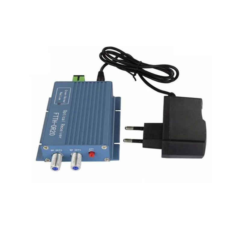

Infatti, in un articolo apparso su un altro sito relativo al lancio dei prodotti Fracarro in oggetto, alcuni utenti sono intervenuti dicendo che la stessa tecnologia si trovava a prezzi irrisori su Aliexpress sia per quanto riguarda il trasmettitore ottico che il ricevitore, e parlavano di circa 20 euro per il trasmettitore e 4 euro per il ricevitore.
Urca, adesso mi hai messo una di quelle enormi pulci in un orecchio che non potrò assolutamente fare a meno di acquistare il prodotto (sempre se riesco a trovarlo). Ho acquistato diversi prodotti su Aliexpress, mai presa una fregatura, anzi ho sempre trovato qualità ottima e prezzi bassissimi. Non posso proprio trattenermi:lol:
Per adesso ho trovato solo i ricevitori, e confermo che partono da 4 euro. Trasmettitori per ora solo da 90 in su.
I ricevitori a 4 euro sono per caso questi ?

Eh sì, proprio quelli. Sono passivi come i Fracarro e ovviamente hanno gli stessi limiti, che sarebbe poi il livello ottico in entrata. Per avere un segnale decente in rf serve un buon livello ottico. Ovvio, sono passivi. Ma ci sono pure attivi. Rimane l'inghippo della fibra, per infilarla non intestata bisogna avere l'attrezzatura per intestarla (e buona esperienza). Viceversa se la infili già intestata, devi far passare il connettore, e ti perdi tutti i vantaggi, oltre a ritrovarti una matassa di eccedenza che non puoi stringere troppo in circonferenza.
Forse però i prodotti che ho elencato su Aliexpress non possono demiscelare i due segnali DTT + SAT come invece fanno tutti i ricevitori indicati nel messaggio d'apertura.
Vero, non sembra però particolarmente complesso intestare la fibra a freddo usando un connettore rapido senza l'ausilio di una costosa giuntatrice a caldo.
Ho visto qualche tutorial e pare anche abbastanza veloce. Qualche esempio, esempio2
Bastano lo strumento di precisione per tagliare la fibra che si trova anche a 20 euro con ottimi giudizi, e la pinza per spellare la fibra stessa.
