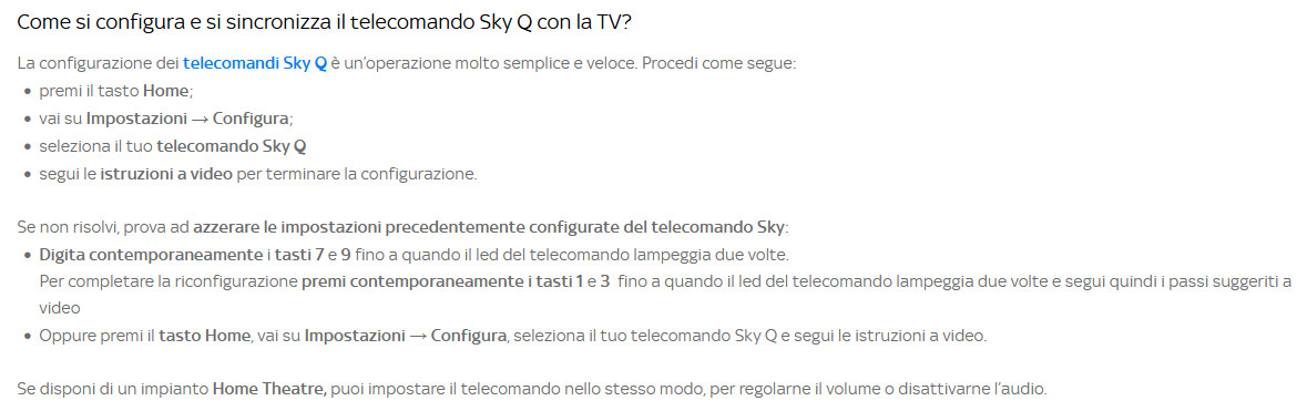

Il telecomando dello Sky Q Platinum può funzionare ad infrarossi e/o con tecnologia bluetooth. Con il buetooth si ha una portata di una decina di metri non ostacolata da pareti ma necessita, prima di essere usato, di un accoppiamanto tra il telecomando e il ricevitore specifico altrimenti si rischia di comandare inavvertitamente un altro ricevitore. Un errore di configurazione è possibile che sia avvenuto, perciò puoi usare il tuo Sky Q Platinum usando solo la tecnologia ad infrarossi e poi puoi impostare nuovamente il funzionamento con il bluetooth.
Qui le istruzioni "Come si configura e si sincronizza il telecomando Sky Q con la TV?": Sky - FAQ Telecomando

Se vuoi provare il procedimento è questo, in particolare leggi sotto "Se non risolvi, prova ad azzerare le impostazioni precedentemente configurate del telecomando Sky":
