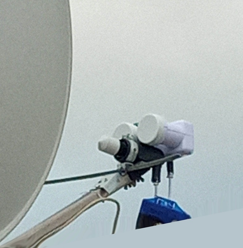

ho appena finito di installare lnb stretto
ho fatto la ricerca automatica dei satelliti mi trova
disec A astra
disec B hotbird
disec C nussuno
cosa ho sbagliato? :eusa_wall:
aiutoooo pls :crybaby2:

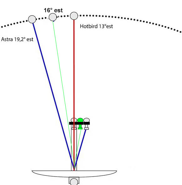

Lnb stratto (quello di colore verde) va posizionato in mezzo , come mai non prende il segnale?
Ma come hai posizionato gli lnb ? :eusa_think:
Posiziona i 9E a sin, il monoblocco con i 13E centrali e i 19E a dx
la distanza del 9E e' indicativa... dovrebbe essere adossato al 13E circa...
Ah... ora vuoi ricevere i 16E :icon_rolleyes:
Posizionati cosi' uno sopra l'altro difficilmente riceverai il tutto bene
Se hai fatto il puntamento sui 13E il 16E e' troppo basso
Prova a rifare il puntamento sui 16E sino max segnale
13 e 19 sono piu' potenti e forse anche se piu' alti ti entrano ugualmente anche se non al max
Meglio abbandonare il monoblocco e aggiungere altri 2 lnb singoli per i 13 e 19E
