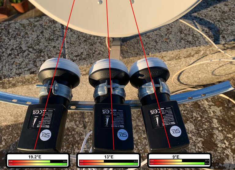

a mio avviso, a occhio, è troppo distante.
probabilmente ti entrano meglio i 7°E
devi spostarlo manualmente fino a ottenere il massimo che riesci e poi fissarlo
cosa è molto distante? il 13 o il 9?
Mi riferivo alla distanza tra il 13 e il 9.
L'lnb del 9 dovrebbe guardare ancora di più verso l'interno del disco
Comunque ora che vedo l'ultima schermata... sulla base di cosa dici che hai ancora poco segnale? I canali si vedono? o squadrettano?
Anche secondo me fovrebbe andare più parallelo al 13 Est, mi sembra troppo aperto
Ma ora hai segnale basso anche sui 13E?

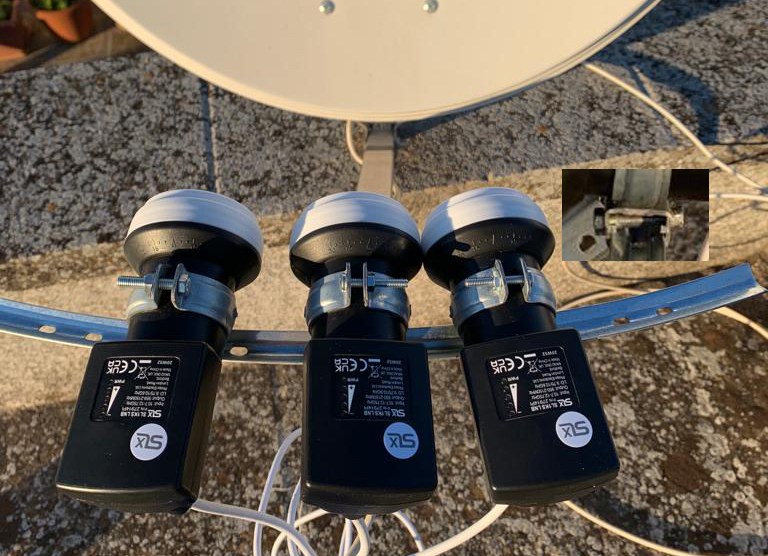

HB 41% contro 70% di Astra
Sembra che l' LNB non guardi il centro parabola...
I 9E sono troppo distanti dal 13E rispetto il 19E...
Ma quegli LNB sono questi?

Con lnb standard usando i 9E sul secondario, non son mai riuscito a prendere 'tutto' il segnale. Un buon compromesso l'ho ottenuto finendo per coprire parte dell'lnb per 9°Est da quello dei 13°Est, in pratica una sottilissima mezzaluna rimane coperta dall'altro lnb, solo così ho "massimo" segnale, ma qualcosa comunque si perde, ma perlomeno il segnale è "stabile".
Anche secondo me dovrebbe andare più parallelo al 13 Est, mi sembra troppo aperto
non mi dà la possibilità di ruotare lnb per far si che punti verso il centro della parabola perché una volta inserito lnb nel binario della staffa rimane in quel modo con lnb che punto verticalmente
faccio esempio con immagine sotto stante
come si può notare lnb va inserito nel binario della staffa e non permette rotazioni di nessun genere,
come risolvo questo problema?
_https://www.amazon.it/Illuminatore-Parabola-Universale-Singola-Rilevatore/dp/B08RP9W4GC
Hanno led di rilevamento potenza segnale ?
Non funzionano ?
esatto, sono ottimi perché come catturano il segnale ci sono le lucine se segnalano la potenza del satellite
quando dal decoder si utilizza quel satellite si accendono e si vede la potenza del segnale , nella foto il decoder era spento per questo i led erano spenti
come si cambia satellite si accende il rispettivo lnb

il problema che io personalmente so qualcosina di come impostare il tutto, ma purtroppo essendo soffro di vertigini sto facendo fare installazione da mio padre :eusa_doh: io da giù do indicazioni su come fare ma è molto diverso quando sei tu stesso ad adoperare il tutto (purtroppo)
è la prima volta che uso un trial feed avevo sempre montato un dual feed 13°+19° ma in quelle occasioni la parabola era montata in modo che io stesso potessi adoperare, nella nuova casa invece questo non si può fare perché è montata sul tetto si ma ad una altezza di 4 metri :eusa_doh:
non posso scenderla perché la dovrei montare sul terrazzo del vicino in quanto il terrazzo è diviso in due è il puntamento della parabola punta verso la parte del vicino
La staffa é una ciofeca , per montare LNB decentemente ci vogliono staffe particolari che lasciano libero il movimento in tutte le direzioni basta ordinarla su internet , con quella non avrei neanche incominciato, ma qui gioca la esperienza gia aquisita in fatto di montaggio di piú LNB su staffa predisposta
acquistata da amazon, e l'unica che trovavo, se lei sa indicarmi quella corretta le sarei grato
