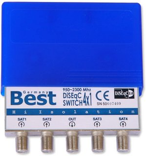

questo switch diseqc 4/1 va bene?

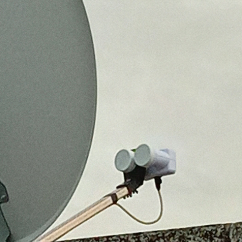

installo la staffa multifeed, posiziono il monoblocco come si trova adesso così prendo 19E e 13E.
Attualmente è posizionata così

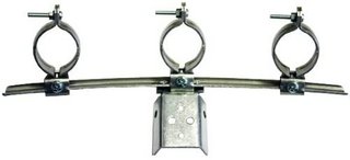

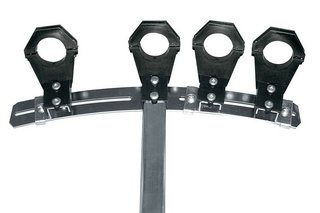

Per la staffa devi verificare l' attacco della tua parabola e trovave quello adatto...
es: _https://www.amazon.it/PremiumX-supporto-multifeed-moduli-possibile/dp/B0052AUQNY/
questa qui non va bene
la staffa come questa ad esempio arriva con gli lnb già fissati?

Il monoblocco devi posizionarlo com e' ora (prima immagine)
L'lnb per i 9E devi posizionarlo a sinistra dei 13E
(guardando da dietro la parabola da sin a dx: 9E-13E-19E)
Su una 85 sara' a circa 4 cm dai 13E (per quello serve un'lnb slim) molto probabilmente sara' adossato ai 13E
devi verificarlo sul posto spostandolo leggermente fino a trovare il massimo segnale
Quella staffa (visto lo spessore dei supporti) non dovrebbe permette di affiancare gli lnb distanti 4°
No la staffa non viene spedita con gli lnb fissati...
ok,
quindi anche questa non arriva con gli lnb fissati giusto?
in realtà come mi ha fatto vedere lei , a me non servono 3 " porta" lnb ma due perchè uno va messo al centro della parabola per prendere 13+19, ma quello di 9e dove va messo? :eusa_think:
Si, nel tuo caso bastano 2 supporti (il terzo lo rimuovi)

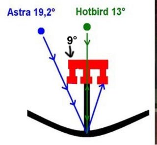

Al centro fissi il monoblocco (13E) con i 19E a destra fuori fuoco
a sinistra metti i 9E alla dovuta distanza...
vedendo la parabola dall'alto sarà così?
molto probabilmente il 9 sarà molto vicino al 13

PremiumX Supporto multifeed triplo diametro Ø40mm in acciaio zincato 3 ° stretto
DiSEqC 2,0 4/1 Switch BEST high-ISO WSG

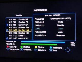

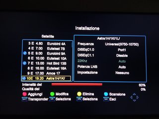

vedendo la lista dei satelliti al 9 c'é eurobird a e mi da segnale
facendo una ricerca in rete inserendo 9e mi esce
Eutelsat 9B (9°E) e no eurobird 9a est :eusa_think::eusa_doh:
eurobird
facendo la ricerca canali vedo quelli di hotbird :eusa_doh:
la frequenza è corretta?
hotbird
se seleziono astra non mi da segnale, ma se si fa la ricerca escono i canali e si vedono :eusa_think:
astra
