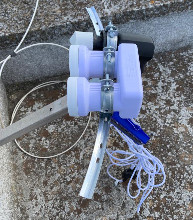

Ma come hai posizionato gli lnb ? :eusa_think:
Posiziona i 9E a sin, il monoblocco con i 13E centrali e i 19E a dx
la distanza del 9E e' indicativa... dovrebbe essere adossato al 13E circa...
ok ok, l'avevo posizionato al centro per il 16° est ma ricontrollando e il 9° che mi serve no il 16° :eusa_doh::laughing7:
grazie mille (quindi il 9E va addossato al monoblocco) vedendo l'immagine sulla parte sx
Devi fare delle prove posizionalo inizialmente adossato poi spostandolo fino a trovare il max segnale...
Considera circa una distanza fra 9-13E quanto un po' piu' della meta' (4/6) della distanza fra gli LNB 13-19E
ho appena finito di installare il tutto
è normale che lnb stretto sia così?
se notate punta verso l'alto ho provato a metterlo linearmente ma non va :eusa_think:
No non e' normale, dovrebbero essere allineati. Si vede anche dalle foto sopra con vista dall'alto
Verifica se i supporti sono fissati correttamente sulla guida...
potrebbe anche essere invece il monoblocco che guarda troppo in basso :eusa_think:
il monoblocco una volta fissato non si muove mentre lnb stretto anche se fissato si muove in alto e in basso, può essere questo il problema di perdita di tanti transponder?:eusa_think:
