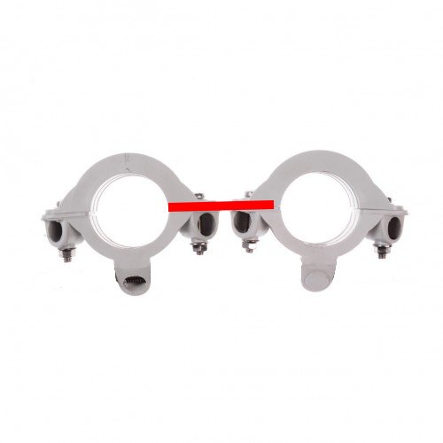

Con questo braccio che mi consigli di comprare per la mia parabola, poi ci posso installare un monoblocco per vedere astra e hotbird oppure anche in questa circostanza occorrono due lnb separati????
Io quel pezzo proverei a ordinarlo comunque...
Se proprio poi non va bene rimuovi la barra inferiore e riutilizzi un supporto per sostituire quello rotto (sono uguali)
Oppure puoi provare ad unirli con una barra forata di adeguata lunghezza (rimuovendo la barra inferiore)
I monoblocchi sono per parabole max 80-85 cm
Monoblocco per antenne da 120 non ne fanno!
Quindi devi optare per 2 lnb
con un supporto 2 feed tipo questo:
Ma in rete simili ne trovi parecchi tipi

Vediamo anche il supporto dual feed per quel braccio tramite link per favore.
E come si monta su quel braccio? Fatemi vedere con qualche foto per capire meglio per favore
Verrebe una cosa simile a questa.
Putroppo in rete non esistono foto o video di ogni prodotto in vendita

Questo braccio come lo monto sulla mia parabola....che non nasce predisposta per quel genere di braccio? Ci sono dei punti dove questo braccio si puo' ancorare alla mia parabola e che preveda di effettuare magari dei fori per agganciarglielo? Fatemi capire con delle foto anche qui per favore
Non esistono foto per tutto.
In teoria vanno fatti 2 fori per fissare il braccio centrale, poi i 2 paletti dovrebbero essere quasi uguali a quelli che già possiedi.
Senti Adriano di Starsat per telefono, se la cosa è fattibile? lui ti spiegherà tutto. sempre se non prova a venderti una nuova Parabola Laminas :D
Per puntare solo Astra basta che sposti l'antenna.
Quello in foto ti serve per ripristinare l'attacco del LNB come era in origine visto che il tuo è rotto.
Quindi, ricapitolando, se compro nuovo supporto singolo per lnb che ho sulla parabola (cestinando quello che se rotto) il tecnico me la puo' puntare direttamente su Astra cosi' risolvo tutto evitando dual feed e cavoli vari? Perderi hotbird che di certo non e' un dramma ma in compenso avrei astra....
Si puoi procedere così.
Avresti Astra 19.2°E, ma niente Hot Bird 13°E
