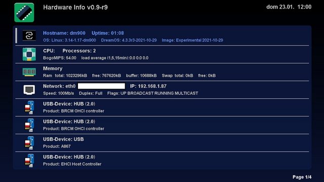

vedi mi manca il driver
nel blu panel non ci sono i driver da installare ho trovato kernel-module-dvb-usb-af9015_3.14-r0.54_armhf.deb nei feed dreambox os stable
Ho anche una Aver Media HD Black frutto dei primissimi esperimenti con dm800... bei ricordi, provo con questa ma il problema irrisolto è il driver
Prova dovrebbe funzionare con af9015.
negativo
Con OpenATV ha digerito il driver AF9035 !!!! con SatLodge e Dream Elite quelli nei rispettivi pannelli. Ho abbandonato per ora la GP4.
negativo
Se con la DE funziona.
Installa anche il panel della DE, convivono bene insieme e non si crea nessun conflitto.
poi da quel panel, scarichi i driver per il tuner USB

E' bello avere qui chi è prodigo di aiuti e quasi (quasi :badgrin:) sempre efficaci ho risolto come hai detto @satlinea :thumbsup: la SkyLed è riconosciuta e funzionante devo verificare che il DE Panel sia completamente compatibile, la skin DEFHD ad esempio mi sembra sia zoommata... al momento ci sono comunque GP4 e DElite. Thanks
