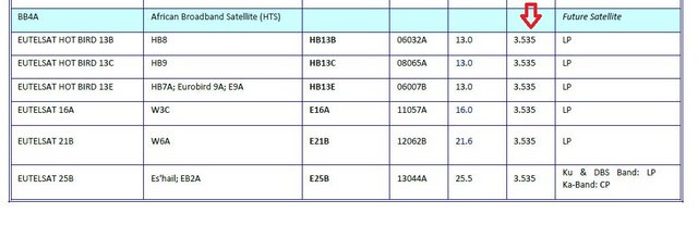

what is the pre-skew?
what is the skew position for the central aiming satellite position?
From SatCalc I can get Azimuth and Elevation for all satellites setting München as my QTH
Il pre-skew è un'inclinazione già presente nel satellite che non dipende dall'angolo con cui arriva il segnale. Eutelsat per 13E lo dichiara intorno ai 3 gradi e mezzo.
