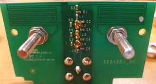

A tal punto preso dalla curiosità di fare conoscenza diretta di un filtro SAW ho aperto un dipolo di una nuova antenna che dichiara l'uso di un filtro LTE 4G alla ricerca di questo benedetto o maledetto filtro SAW.
Nelle immagini seguenti possiamo notare la sequenza di smontaggio del dipolo fino a portare alla luce il balun di una Fracarro Elika Combo 790.
come potete vedere, il balun di adattamento di impedenza è fotolitografato sul rame del board e sullo stesso board cè un filtro LC adattato composto da 1 resistore, 5 induttori e 8 condensatori.
Il filtro SAW non cè!

Ho aperto un Balun di una nuova antenna ancora da installare alla ricerca di questo benedetto o maledetto filtro SAW per il quale alcune antenne vengono viste come anatema da molti puristi nel forum.
Ebbene si tratta di un Balun di una Elika Combo 790 e nelle seguenti foto si può seguire lo smontaggio fino al dettaglio di quello che a detta di molti conterrebbe un filtro che si danneggerebbe facilmente.
come potete vedere cè un balun di adattamento di impedenza disegnato con le piste di rame sullo stampato, 1 resistenza, 5 induttori e 8 condensatori.
il filtro SAW?
a voi le vostre conclusioni.

Il filtro e il circuito LC che mostri in foto.
Mentre il balun e inciso nello stampato del PBC.
PS; non appena gli induttori inizieranno ad ossidarsi, la frequenza di taglio si sposterà.
si, fino a quello ci era arrivati e in ogni caso questa antenna è 790 natia ed anche se il taglio si sposterà (sempre da dimostrare), dopo giugno poco importa.

Che poi questa riportata in foto ha soltanto un filtro LC, se avesse a bordo il saw sarebbe ancora piu fragile! Anch'io ne ho viste tante di antenne offel ma mai con la "pappetta" che invece é di casa in quelle ciofeche di antenne filtrate. I filtri lte devono stare nei mixer, centraline, amplificatori, non nelle antenne.
Infatti come ho scritto non ha il filtro saw, bensi un filtro LC; l'idea poi di adoperare componenti SMD esposti alle intemperie é abominevole, figuriamoci quelle che oltre ad un filtro montano pure l'agc ed il preampli...:eusa_naughty:
Ma infatti quello e un circuito LC.
Probabilmente le caratteristiche di taglio sono analoghe al filtro SAW e per questo il produttore a deciso di inserire questo termine .

l'intento è appunto quello di sfatare l'utilizzo di filtri SAW che in questo modello di antenna non sono usati.
Cè un filtro LC del 12mo ordine se non sbaglio e non dimenticate che questa antenna nasce 790.
