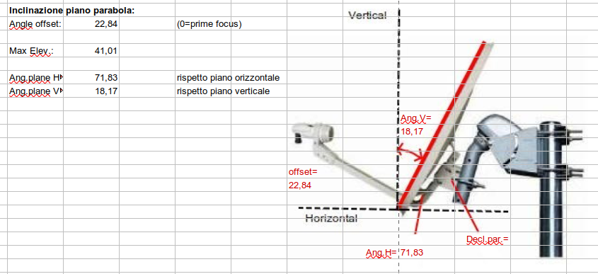

Ok, quindi il fatto che l'angolo di offset della nuova Emmeesse 80100HD sia più basso della precedente parabola da 80 (o 85? non posso controllare ora) che cosa implica?
Visivamente si nota che è molto più piatta dell'altra
L'altezza di una offset non e' altro che la proiezione in verticale della larghezza inclinata con angolo angolo di offset
Se diminuisce l'angolo di offset diminuisce l'altezza (con offset=0 larghezza=altezza -> prime focus)
La superficie vista dal satellite è quindi pari all' area del cerchio con diametro pari alla larghezza

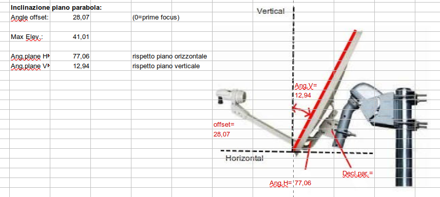

Ho provato a buttare giù un poco di dati su SatLex, ma i risultati di elevazione (e declinazione, naturalmente) non cambiano. Mi sarei aspettato che la elevazione fosse differente, nei due casi.
Elevazione e declinazione dipendono dal luogo e dal satellite puntato quindi rimangono uguali variando angolo di offset
Cambiando angolo di offset varia inclinazione piano parabola
Quindi piano parabola da 100 più inclinato all'indietro della 80. Fino a che come hai detto, offset 0 = prime focus ( che poi è circolare, non ellissoide).
Grazie delle precisazioni @Bobbys
Saluti
Alessandro
Non e' detto... vedi Gibertini 65-75-85-100-125-150 tutte con offset intorno ai 21° quindi medesima inclinazione
Ma quell' offset da 28° che hai calcolato a quale parabola si riferisce ? Di solito ha valori di 20-24° ...
Il nome mi è ignoto, ho inserito su SatLex altezza 85 larghezza 75 forse ho sbagliato, era 79 la larghezza! Ora riprovo ..... Hai ragione!

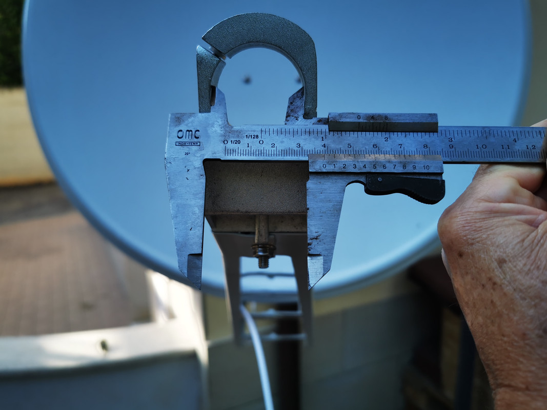

Sistemato il porta LNB che ballava. Penso sia in una lega di alluminio. Anche con la vite con testa quadra stretta al max continuava a ballare. Ho inserito una rondella sottile sia a dx che a sin e sembra a posto. A scanso di vederle scivolare fuori dall'interno (cosa comunque difficile) potrei fare una colatina di plastica con la pistola.
Inserirò qualche foto su Postimages. Dopo aver montato tutto nella postazione di prova mi sono accorto che il supporto LNB non chiude bene, sembra ad occhio non perfettamente circolare. La vite di fermo che chiude il semicerchio è troppo corta e non consente alcuna regolazione dello Skew, perché o non chiude o l'LNB è troppo serrato. Uffa!
Sono tentato di telefonare a Emmeesse e chiedere consigli/invio di nuovo supporto meglio costruito (visto che peraltro è stato anche necessario fissarlo con l'escamotage descritto nel post precedente).
Riuffa!
Alessandro
Mi sembra un poco mancante
Non e' che hai invertito i bulloni ?
Quello che fissa il supporto sembra sporgere troppo dal braccio...
Quello sul fermo lnb se troppo corto stringe troppo e infatti hai una larghezza di 39 mm anziche 40 mm
