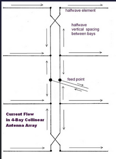

Questa è una immagine tratta da un libro americano molto attendibile:
https://imgur.com/LTr1rVb
La linea è quella nei punti di contatto ed è in cavo coassiale?, cme immaginavo l'antenna a pannello è un sistema ed infatti nel testo vengono mezionati gli elementi a semionda e l'elemento distanziatore, che deve avere una distanza ben precisa tra i due bracci, proprio come la log periodica.

Dalla foto che ho postato, le frecce quasi sicuramente indicano il moto della corrente, ti sembra che su un dipolo semplice il moto e quello?

Come "isolati dal balun"??? Sono esattamente come da schema https://i.postimg.cc/Nftjx9Lr/Immagine-2022-05-06-171055.png che vale per tutti i pannelli, che tengono i 4 dipoli in fase.
