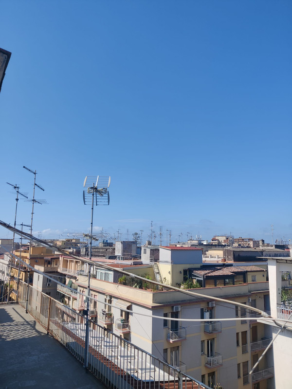

Ciao sono ritornato, ho cercato di reperire quante più informazioni.
Partiamo dal dire che chi ha installato l'antenna è stato un pò approssimativo non so come abbia fatto ma in pratica aveva collegato i due cavi antenna dei due appartamenti contemporaneamente nella stessa logaritmica.
Mi sono ricordato che un giorno con il mal tempo il mio cavo si è rotto e quindi è rimasto ancora all'interno dell'antenna, ed avevo collegato brutalmente tanto per avere segnale interrompendo quello dell'altro appartamento, stringendo le anime insieme e gli schermi insieme, a mo di filo elettrico :D.

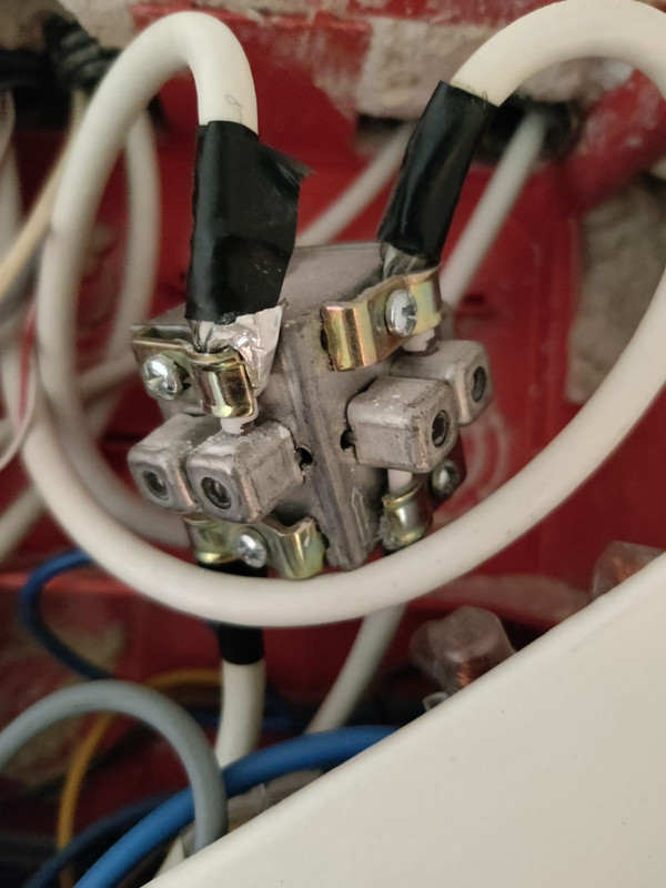

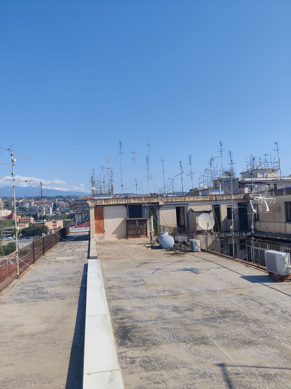

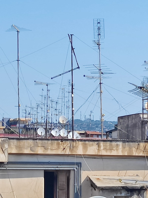

Di seguito trovate le foto del derivatore delle prese (c'è anche la resistenza di chiusura linea)e della visuale, come vedete dallo zoom quelli dovrebbero essere i ripetitori di San Gregorio/Valverde?!?(@Snipermosin conoscerà meglio di me la zona), ma non mi spiego com'è possibile che tutte siano rivolte verso Monte Lauro se queste sono visibili a occhio nudo?

Resta da capire com'é la distribuzione nell'altro appartamento, in ogni caso eccoti la lista per la spesa: antenna k47z, amplificatore da una venticinquina di db (lo vuoi da palo o da soffitta?) partitore a due uscite una per te e una per l'altro appartamento, derivatore da 16db 2 uscite per le due prese dirette da zero db, dall'uscita passante del derivatore prosegui verso una presa passante da 14db, seguta da presa passante da 10db e gli chiudi l'uscita passante. Adopera sempre cavo da 6,7mm. Altri utenti pratici della zona ti delucideranno circa il puntamento.

La situazione non sembrerebbe poi così male verso monte Lauro, non vedo ostacoli insidiosi, si vede che il palazzo è alto, potresti tentare con una buona UHF, l'importante è usare un'antenna che abbia un ottimo rapporto fronte retro per proteggerti dai forti segnali che arrivano da dietro, cioè Valverde e quelli laterali da s. sofia.
Oppure opzione 2, puntare alle spalle Valverde e s. Sofia per i Rai, ma quì l'improvvisazione è sconsigliata, parliamo di 2 antenne e 2 trasmettitori.

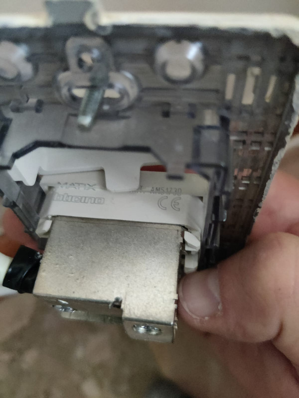

Le prese sono dirette, la sigla esatta dovrebbe essere AM5173D, infatti la D sta per diretta, vanno bene per le prime 2 in alto allo schema, mentre per le ultime 2 in basso te ne servono 2, la prima passante da dove parte il cavo per la seconda presa che deve essere anch'essa passante, ma con il morsetto di uscita chiuso da resistenza. In pratica: Amplificatore da palo, da 22-24 db, discesa, alimentatore possibilmente lineare da 200 mA, primo derivatore a 2 uscite -16 dove colleghi le due prese dirette che si vedono in foto, dal morsetto out del derivatore -16 prosegue il cavo che va alla prima presa passante -14, dal morsetto out di questa presa esce il cavo che va al morsetto IN dell'ultima presa passante -10 dove si chiude il morsetto OUT con resistenza da 75 Ohm. Spero di essere stato chiaro

Ed infine il CAD13 va bene o metto altro li la resistenza va lasciata giusto?

Tu stesso dici che nella presa piu' vicina vedi tutto, e in quella piu' distante? Lo schema corretto è quello che ti abbiamo fornito, e facendo il calcolo delle perdite già ci sono 34 mt di cavo tra terrazzo e discesa, e siamo a circa -7 db di perdita, aggiungi il primo derivatore almeno da -16 db, e siamo a -23 db alla sua uscita, poi ci sono 10 mt di cavo alla presa in alto a sinistra, aggiungi altri -2 db se il cavo è quello grosso, altrimenti fanno -3 se è quello piccolo, e già a quella presa arrivano -25/-26 db. Ora metti un livello medio di segnali da Lauro di circa 65 dbuV in antenna (media, quindi qualcuno anche meno), togline -25/-26 di perdita appena calcolata, ne arriveranno in presa circa 40, sono pochi se consideri che ne servono dai 47 minimi ai 74 massimi per normativa e non avere problemi di mancata decodifica. Ci vuole una piccola spinta oppure no? ;)

Il cad13 se vuoi tienilo, la resistenza ovviamente va tolta dall'uscita passante (quella con la freccia in fuori) altrimenti come puoi proseguire la montante? Va invece messa sulla seconda e ultima presa passante che come avrai intuito, serve proprio a terminare la montante, cosa che una presa diretta non fa. Se vuoi provare soltanto con la k47z fai pure, nel caso l'amplificatore puoi montarlo in un secondo tempo, ma meglio fidarsi dei consigli di snipermosin che é antennista di quella citta.

Per completezza non so quale presa sia la passante ma se non ricordo male va messa quella più distante. Per quanto riguarda la resistenza del CAD è messa su un'uscita non sulla montante, non ho capito se va lasciata, e scusatemi ma non mi è chiaro se devo sostituire il cavo con spinotto con una presa passante e relativa resistenza oppure posso evitare di chiudere con la resistenza.
