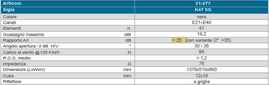

La k47 ha un buon guadagno ma ha un a/i di soli 25dB.

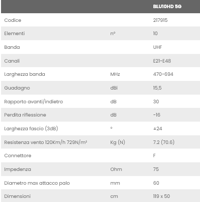

Per avere maggiore protezione sul retro e sui lati puoi scegliere tra le MS 45V5G / 45BS5G o una Fracarro Blu10HD5G cod.217915 tutte con un'alta a/i di 30dB e una buona protezione laterale.

Le antenne Offel k47 hanno un rapporto A/I tipico di 28dB , con casi limite di 26dB solo per alcune angolazioni particolari. Sono più direttive della Fracarro BLU10 e soprattutto sono costruite in Italia, cosa che non lo è per le Fracarro che ha spostato tutte le produzioni fuori, già da tanto tempo.

La k47 dichiara a/i >25dB e sappiamo tutti che al scendere della frequenza, avvicindandosi al mux 21 quel valore scenderà anche sotto i 25dB.
La Blu10 dichiara a/i di 30dB, è lunga 20cm in meno senza avere i farfalloni ingombranti della K, ha un guadagno leggermente inferiore e questo sta a significare che nel progetto non si è mirato al guadagno puro ma ad una ottimizzazione della temperatura di rumore equivalente proteggendo maggiormente i lati e il posteriore.
