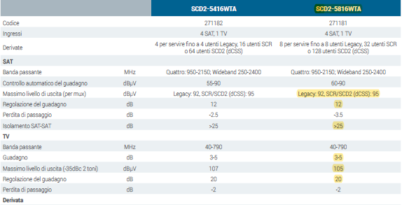

si, lo so che quella serie LEM hanno la regolazione della potenza dcss, ma anche la serie Fracarro WTA ..
ma secondo me sono troppo, bastano quelli a guadagno fisso senza regolazioni.
Non danno la perdida sulla derivata TV come sulle LEM , ma regolazione di guadagno , che sará mai ? posso capire che non si deve superare quella del Sat , quindi regolabile
Peró la perdita sulla derivata la devo sapere prima in modo che possa scegliere il guadagno del centralino DTT , dove sta ?
é attivo anche sul digitale terrestre tanto che indica guadagno rispetto all'ingresso da 3 a 5dB con una regolazione di 20dB in uscita e un max potenza di uscita di 105dBuV (IM3@-35dBc)

bisognerebbe vedere nel datasheed del prodotto specifico per vedere se e come transita il dtt...
perchè se non transitasse ci vorrebbe separare gli impianti e siamo da capo.
Certo che transita non vedo il perché non dovrebbe transitare , parliamo di multiswitch ibridi DTT - DCSS - Legacy
Parlo degli smart splitter, che me ne era capitato qualcuno sugli impianti sky un po attempati ma non ho mai approfodito il transito dtt
Ora non riesco a scaricare I datashhet ma sembra che il 4 out programmabile sia 5-2200 Mhz
Ecco qui , in fondo 5-2400 MHz
