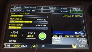

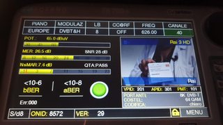

Buona sera sono Simone da Aprilia (LT) i mux rai dopo il Refarming sono depotenziati, avendo l'antenna condominiale prima del Refarming avevano segnale ottimo, il problema sono per il 40 e 41 segnale e qualità penosi, gli altri sono buoni non ottimi come prima ma mi accontento

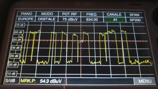

il 41 a Roma e non solo è circa 8-10dB più basso del 40.
quindi se il 40 non va, figuriamoci il 41.
si è un problema generale.
nei prossimi giorni cerco di eseguire un report più completo.
