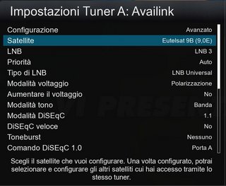

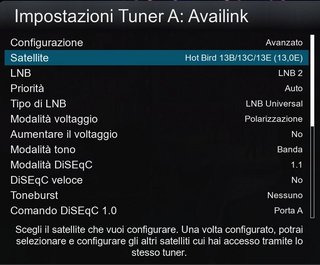

Oggi ho fatto una prova su un decoder. Collegata la calata dal monoblocco 9/13E alla porta 1 del diseqc. Collegata la calata motore alla porta 4 del diseqc. Il diseqc posizionato dietro il decoder.
13 EST vanno bene, il motore altrettanto, gira su tutti i satelliti. Solo i 9 E del monoblocco non mi danno segnale.
Ecco le immagini (anche del diseqc acquistato)
Dove sbaglio con il monoblocco? Le voci nella seconda pagina del menù dei 9 e 13 EST non sono state toccate, nella seconda del motore è stata inserito USALS SI e le coordinate
