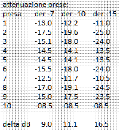

forse mi sarò sbagliato e se l'ho fatto chiedo venia, ma a prima vista l'impianto è altamente sbilanciato:
andrebbe perlomeno sostituita la diretta al partitore del piano basso con una passante terminata.
vedi che prese passanti hai....
questi i delta per le le attenuazioni in derivata di 7, 10 e 15dB, qualcosa da migliorare cè!
semplici calcoli per diverse attenuazioni di prese passanti.

per questo ho ipotizzato i tre valori, ma dire che è un impianto ben bilanciato perchè gli funziona tutto ce ne vuole...
difficilmente avrà le -7 anche se possibile.
le commerciali (bticino, vimar, etc) sono da -10 o -14, pertanto qualcosa da rivedere ci sarà.
