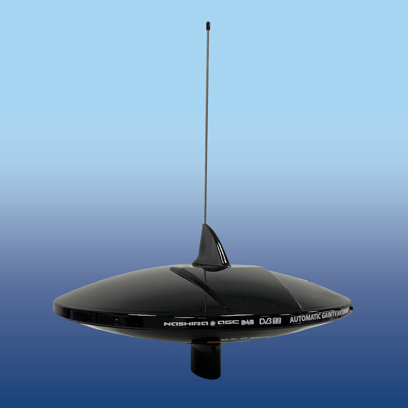

Sostituzione antenna camper per polarizzazione verticale
le 5/8 hanno il lobo tendende alla perpendicolare dello stilo.
quelle più corte invece si impennano leggermente verso l'alto.
Si ma sono ambedue 1/4 d'onda in uhf. Il problema non é un db in piu di guadagno, ma il fatto che omnidirezionalmente ricevi tante interferenze, echi, ecc. aggiungiamoci che quella che sta usando é composta da due antenne una orizzontale e una verticale miscelate alla bruta e la frittata é fatta.
sempre un po sul catastrofismo.
devi sempre vedere l'applicazione e dove viene usata.
in genere i camper sostano nelle piazzole dei campeggi, a livello strada e in mezzo ad alberi.
tutti questi echi, riflessioni.... è già tanto se filtra un piccolo segnale da poter essere amplificato e demodulato.
Basta che ne sia convinto tu :) invece é proprio in quei posti sfigati che serve discriminare i segnali!
a me interessa solo cercare di capire il problema dell'utente e provare ad aiutarlo in qualche modo.
e il problema che lui lamenta è una mancata o scarsa ricezione in V con l'antenna che ha.
Per forza, oltre a non essere direttiva gli entra tutto il marasma da quella in orizzontale.
vabbè! se lo dici tu.
proviamo a vedere su l'utente se accetta come consiglio di rimuovere lo stilo e di volta in volta orientare il disco in H e in V a seconda di cosa vorrebbe tentare di ricevere.
Ci ho provato anche con i produttori di ampli con due ingressi uhf, la risposta é stata che altrimenti non vendono in quelle zone dove va di moda questa prassi...Naturalmente nel resto d'europa dove l'etere non é saturo come in italia funzionano egregiamente.
Magari suggerisci un sistema a doppia antenna in crosspolare switchabile dall'alimentatore/amplificatore.
https://www.glomex.it/prodotto/linea_nera/black-tv/nashira-agc-dab-20-black/
ANTENNA DIAMETER 370 mm (14”)
ANTENNA HEIGHT 495 mm (19.5″)
BASE DIAMETER 25 mm (16”)
ANTENNA WEIGHT 900 g (31,74 oz) [975 g (34,39 oz) with shark fin]
RADOME MATERIAL U.V. resistant ASA
ANGLE OF RECEPTION 360
POLARIZATION Horizontal / Vertical
IMPEDANCE 75 ohms
FREQUENCY RANGE 40/890 MHz
GAIN AVERAGE 20 dB
NOISE FACTOR 2,1 dB
idem con patate... monoblocco, ricezione H e V
dicono così:
Con la nuova Nashira AGC, tutto ciò avverrà in automatico e l’innovativo amplificatore potrà essere collocato in una posizione nascosta della barca. Questa innovazione si aggiunge ai punti di forza di Nashira che l’hanno resa l’antenna TV marina terrestre più venduta al mondo da 30 anni....
