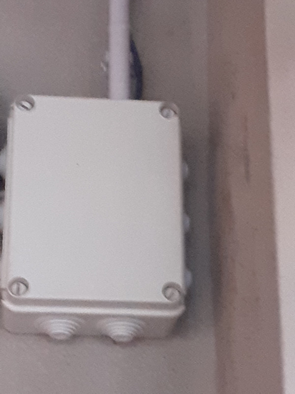

Credo che non ci siamo con le dimensioni , dovrebbe stare qui..
Quindi vado di alimentatore 1uscita.. indicatemi un ottimo amplificatore mantenendo anche l'antenna vhf visto che ormai c'e e non si sa mai cosa potrà succedere in futuro.
