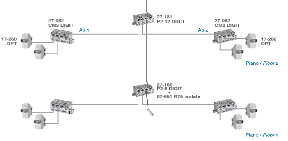

Se devo mettere mani all'impianto a questo punto lo rifaccio in modo idoneo che possa essere utilizzato anche da mio figlio che verra ad abitare al piano terra. Se non chiedo troppo uno schema dell'impianto con i componenti idonei in modo che so già cosa comprare. Da mio figlio so che attualmente c'è solo un partitore Fracarro con 3 derivazioni. Una domanda perchè un'antenna a pannello è migliore, lo domando perchè non ne vedo più nessuna montata. Grazie
Come ti hanno già detto fai un disegno della distribuzione aggiungendo pure le prese future, indica anche le distanze dei cavi.
Meglio rifare ex novo se l'impianto è datato, come vedo, così facendo si useranno componenti di ultima generazione e tecnicamente corretti, come un derivatore invece che un partitore.
P.S. Ma chi ha intestato quei connettori ?
L'antenna a pannello ha una superficie di cattura maggiore di una a dipolo singolo (4 dipoli contro 1).
Importante è preliminarmente fare la prova del tv collegato direttamente alla Sigma, perchè se la situazione migliora ci sono I presupposti per ottenere una ricezione stabile con l'antenna e l'amplificatore giusto.
La distribuzione coi partitori a 4 uscite offre già una separazione tra le prese sufficiente.
Mettendo in testa un partitore a due uscite che vanno a due partitori a quattro uscite può già andare.
In alternativa due derivatori a quattro uscite cadauno del tipo de4-18 con in cascata un de4-14 con la passante terminata è la soluzione ottimale.
Cavo di ottima qualità tipo DG113
Per la lunghezza dei tratti di cavo non mi fascerei la testa perchè un'ottimo cavo attenua circa 1,3dB ogni 10 metri.
Tutto il contrario di tutto. Dove sarebbe la terminazione della colonna con una distribuzione a partitori? Le lunghezze dei cavi vanno specificate sempre, si puo' ottimizzare l'equilibrio dei segnali in presa, utile in presenza di mux sfigati che già arrivano bassi in antenna.
E qui ti devo bacchettare :) sei stato un po' basso con le attenuazioni...poi lascia perdere le "OPT" che non sono ne' carne ne' pesce! Quella distribuzione si differenzia veramente poco rispetto a dei partitori.
