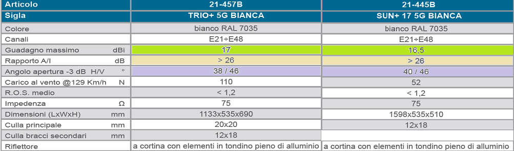

In realtà è pari prestazioni se non leggermente superiore e robusta rispetto ad un yagi lunga 50cm in più:
Comunque le antenne vanno valutate sul campo (come si è sempre fatto dai tempi dei tempi....) e non guardando il mezzo db in piu' o i 2° in meno di apertura riportati sulle tabelle, mi pare che su questo nessuno di coloro che salgono sui tetti da ragazzini puo' dissentire.....O no??
Se si paragona alla K47 oppure alle nuove Speed+ che hanno +- le stesse dimensioni la differenza c'è eccome.
La Triplex ha anche una windarea maggiore.
