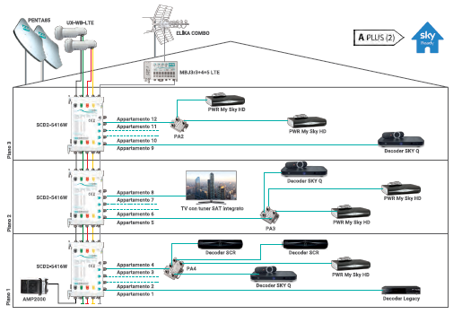

Miscelare tv e sat non è un problema e non è nanche il problema di avere dislivelli tra le prese finche i segnali sono nel range giusto.
Prima però serve capire cosa fare della parte di testa, ovvero antenne/parabola e centraline.
Dopo servirà capire come vuoi fare la distribuzione, se radiale oppure parzializzata ai piani.
Se radiale ad esempio prendi un multiswitch a 8 uscite, oppure uno da 4 + uno da 2) e fai scendere dal sottotetto un cavo diretto per ogni presa.
Se invece lo vuoi parzializzare ai piani devi creare una montante a 5 cavi che parte dal sottotetto e scende fino al piano basso dove, piano per piano andrai ad insertare un multiswitch a 2 uscite.
Se hai già usato un cavo da 5mm facci sapere marca e modello di quel cavo.
Per il puntamento delle antenne fai attenzione a non basarti sulla potenza massima del segnale, ma sulla qualità massima del segnale ricevuto.
Le antenne vanno scelte in base alla visibilità, distanza e angolo di puntamento dei ripetitori (qui è molto bene che siano in crosspolare).
La centralina di miscelazione te ne consiglio una digitale, molto selettiva.
Aspettiamo il tuo link OTGTV e per le foto/immagini usa i link di postimage.
Nello schemino che ho postato prima, puoi montare un multiswitch a due uscite per ogni piano, dove ogni uscita mixata tv/sat va ad una presa che può essere demiscelata ed avere tv e sat separati per ogni singola presa.

Il segnale se é buono viene miscelato sul primo multiswitch ibrido a 2 uscite e poi passa al piano inferiore tramite due cavi e ci coleghi un altro multisswitch a 2 uscite ,poi per il piano terreno colleghi una uscita del divisore collocato al secondo piano
Cosi facendo il segnale del DTT viene distribuito in grado uniforme sui tre piani , tranquillo funziona

Togliamo peró di mezzo la soluzione a 5 cavi troppo complicata :)
montando un LNB Wideband V/H bastano 2 cavi al piano inferiore
2+1 terrestre =3
io la farei comunque a 5 cavi, visto che gli switch sono configurabili 4 polarità o wb.
Un domani potrà aggiungere un secondo disco per Astra 19°E o altra posizione orbitale senza rimettere mani alla distribuzione.

No, non è una corbelleria, una distribuzione ben equilibrata ad ogni presa è sinonimo di ottimo progetto e non lavori fatti alla membro di segugio.
Allora: il cavo 5mm classe A 21dB/100 m

2+1 terrestre =3

Gherardo ti ha già fornito lo schema di una distribuzione tv ben bilanciata ed è sufficiente che la metti in pratica.
Miscelare tv/sat in modo ibrido con dei diplexer tv/sat a valle dei derivatori è una soluzione abbastanza accroccata e probabilmente ti conviene lasciare la distribuzione sat così come è.
Non me ne intendo, ma con un LNB scr non potrebbe servire fino a 4 decoder sat contemporaneamente su un solo cavo anche se le prese sono di piu? In talcaso gli basterebbe miscelarlo a monte di una distribuzione come quella che avevo indicato e mettere prese demiscelate, naturalmente adoperando derivatori che consentono il transito inverso della dc http://www.offel.it/ita/Prodotti/DISTRIBUZIONE/DERIVATORI/Serie-FUSION e con resistenza di chiusura isolata.
