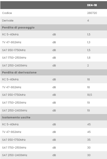

Il DE4-18 dichiara 45dB di separazione in banda TV.
Ora può essere realizzato internamente come vuoi, ma tra le derivate avrà sempre 45dB di separazione.

Si, "dichiarati"...:laughing7: (45-30)....
alla prossima revisione aggiungi anche 15 così sei al completo.
