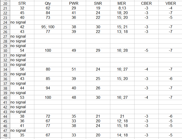

Ecco una schermata dei parametri di ricezione, sopra quello di Rai 1 (potenza e qualità massima) e si vede bene; sotto ad esempio Canale5, ove la potenza è uguale al Rai,
ma la qualità è di solo 9 (e infatti fa artefatti- squadrettamenti ecc.).

Per prima cosa lasciate perdere cosa segnano i vari decoder, ogni decoder ha i suoi modi per rilevare e visualizzare i livelli e qualità del segnale. Servono giusto per avere un'idea, ma tra un decoder e l'altro possono anche essere molto diversi
Per verificare come si deve un segnale serve un misuratore di campo, che non si limita a misurare solo il livello, ma altri fattori importanti, come disturbi ecc... che su alcuni decoder potrebbero dare più o meno problemi di altri

Forse è meglio che lo bypassi direttamente con un barilotto F.
Hai il ripetitore a poca distanza e di sicuro stai saturando il decoder.
Devi solo controllare il puntamento della uhf su monte falecchio.
